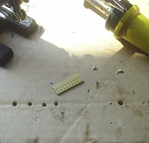

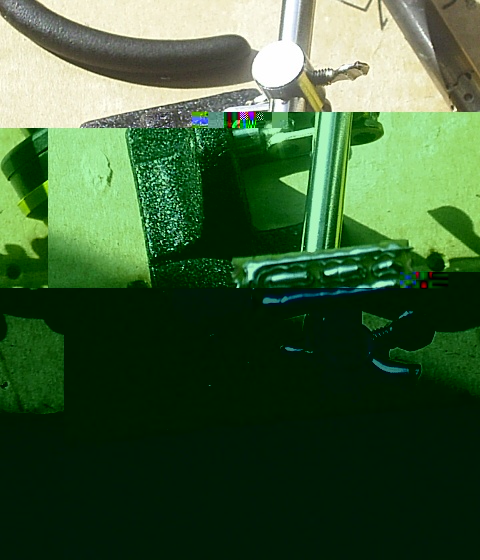

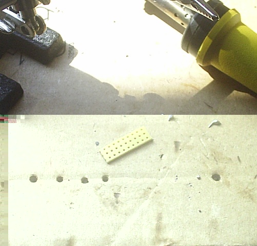

Als erstes müsst ihr eure Platinen zuschneiden.

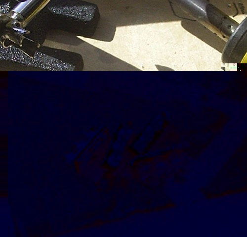

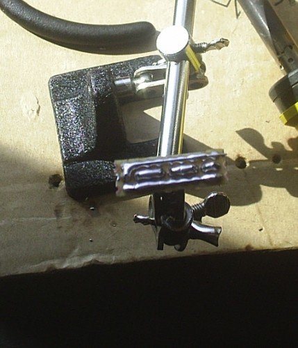

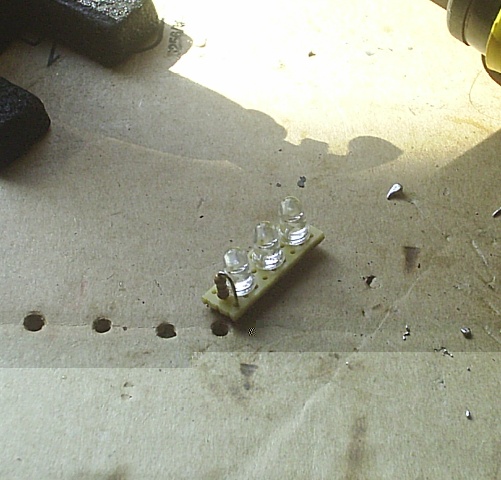

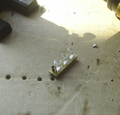

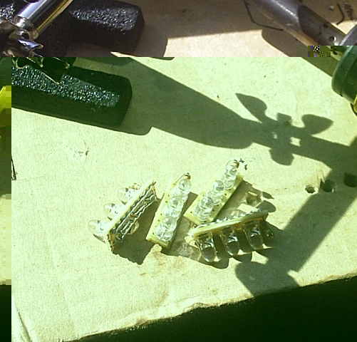

Danach lötet ihr wie folgt die Led's und die Widerstände auf.
Wenn ihr das gemacht habt einfach oben die Linse an- bzw. abschleifen (Bei Superflux Led's nicht notwendig).

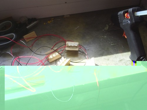

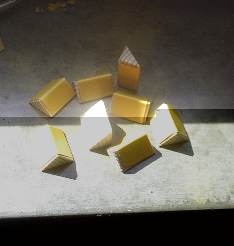

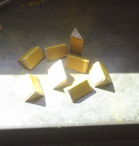

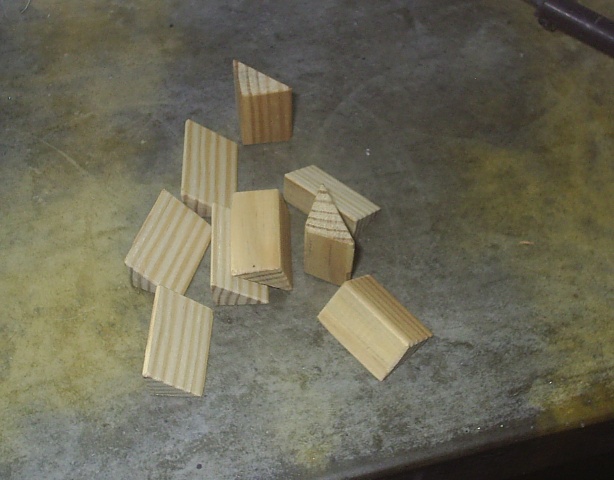

So nun nehmt ihr euch eure Leiste zur habe (wenn möglich eine Rechtwinklicke Leiste) dann schneidet ihr in einen 45° Winkel eine Seite ab.
Nun befestigt ihr an die Seiten zum Rechten Winkel zulaufend (An- / Gegenkathete) das Doppelseitige Klebeband.

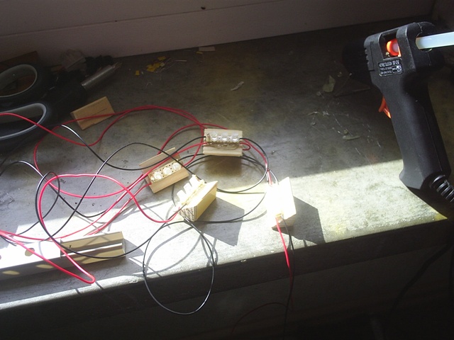

Nun nur noch die bestügten und mit einander verbundenen Platinen auf den Winkel auf der Hypotenuse Seite mit Heißkleber befestigen dabei jeweils eine Platine auf ein Winkelstück.

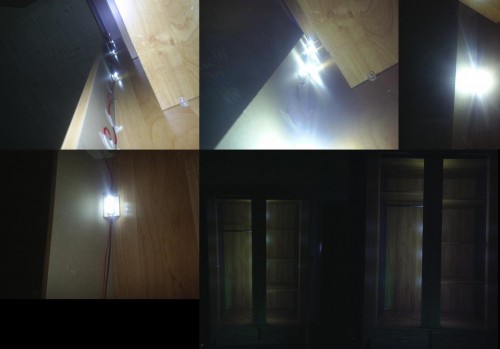

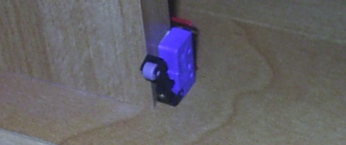

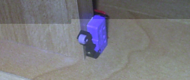

Nun nur noch alles in den Schrank auf die gewünschten Poitionen befestigen und alles mit dem Schnappschalter der möglichst sinnvoll an der Tür angebracht sein sollte verbinden.
Hier nun das Ergebniss. (Ich selber habe pro Schrank seite 12x 16000mcd 5mm Led's Weiß verwendet d.h. Pro leiste 3 stück in reihe mit 220 Ohm an 12V).

Ich selber finde die beleuchtung sehr hell und aureichend, leider gibt meine cam das nicht so auf den Bildern wieder.

Was schaltet denn Dein "Schnappschalter", vor dem Netzteil , oder danach? Wenn danach,ist das Netzteil dann immer unter Spannung? Wäre ja nicht so gut.
ich denke nicht, dass der schnappschalter die 230V effektivspannung aushält. Und selbst wenn wäre sone bastelei bei 230V auch ganz schön heikel.
Aber die Standby-Leistung hängt ja auch immer vom netzteil ab. Bei manchen liegt das bei 0,1W oder noch drunter, da darf das auch mal dauerhaft unter spannung stehen

@Gil ich habe den schrank auch schon eingeräumt, nur habe ich davon keine bilder, und selbst da finde ich die beleuchtung ausreichent. Es kommt wegen der cam leider nicht so gut rüber, und das mit dem Schalter hat denke ich Fightclub schon gut beantwortet.
daran habe ich mich schon gewöhnt, bei deinen Fotos, würde aber trotzdem gerne sehen was die paar LEDs verrichten können.Es kommt wegen der cam leider nicht so gut rüber

Gibts nicht Reed-Kontakte direkt für Netzspannung? Haust n kleinen Magneten in die Tür und betätigst einen Kontakt, der beim Magnetfeld öffnet...
