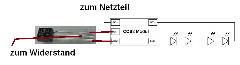

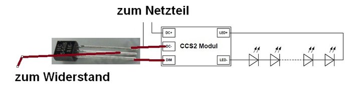

Kleine Standard-Transistoren haben immer diese Pin-Belegung: Wenn man die Schrift lesen kann (Beinchen nach unten), kann haben die Pins unten die Reihenfolge (links nach rechts): Kollektor, Basis, Emitter. Im Schaltsymbol ist Basis auch der mittlere Pin. Emitter ist der mit dem Pfeil.
Falls Du den Transistor direkt auf die Anvilex löten willst, dann so (Beinchen ggf. vorher etwas kürzen und mittleres Beinchen hoch biegen:

Guten morgen , ich habe alles angeschlossen leider ohne erfolg.
Habe alles mehrfach überprüft. Es dimmtmsich leider kein Kanal
Beiträge: 10737
So, 29.11.15, 11:08
Ok. Dann mal langsam..
1. Hast Du ein Messgerät?
2. Bitte mal einfach mit einem Stück Draht oder Kabel einen Dimm-Eingang an den Anvilex-KSQs mit dem Minuspol (Eingansseite! dort wo auch das Netzteil angeschlossen ist) verbinden. Dann muss die KSQ sofort abschalten.
3. Leuchten tut es aber?
LongLong00
Beiträge: 33
Registriert: Mi, 04.11.15, 15:09
So, 29.11.15, 11:12
Hi leuchten tun sie. Das Gerät auch. Wenn ich überbrücke geht auch kein Lich aus.
Ein Messgerät habe ich
Beiträge: 10737
So, 29.11.15, 11:17
Wenn ich überbrücke geht auch kein Licht aus.
Dann ist was faul. Wenn der Dimm-Eingang kurzgeschlossen wird, muss die KSQ abschalten. Tut sie das nicht, ist sie entweder kaputt, oder schlecht verbunden oder...
Zuerst mal nur eine KSQ (Transistor noch mal ablöten) mit einem Strang LEDs verbinden, das Ganze am Netzteil anschließen und nochmal versuchen den Dimm-Eingang kurz zu schließen. Vorsicht: Der Dimm-Eingang darf nur mit dem DC(-) Pin verbunden werden. Auf keinen Fall mit DC(+) oder LED-Ausgang.
