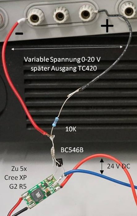

ich habe mich jetzt auch mal an der obigen Schaltung versucht, als Last habe ich derzeit 5 Cree XP G2 R5 dranhängen, die auch leuchten. Allerdings kann ich nicht regeln, ich habe das invertierte Beispiel mit einen 10K und einem BC546 nachgebaut. Und bin nun auf der Fehlersuche. KSQ scheint zu gehen, messe zumindest am Ausgang einen Strom von 695 mA konstant auch wenn ich die Versorgungsspannung variiere. Wenn ich den DIM und den DC- pol der KSQ verbinde gehen die LEDS aber nicht komplett aus sondern werden ca. auf den halben Lichtstrom gedimmt.
Ich habe mal die Schaltung so wie von Borax in einem vorherigen Beitrag beschrieben vermessen und komme auf andere Werte. Ich habe die beitrag von Borax mal kopiert und meine eigenen gemessenen Werte farbig eingefügt.
Zitat von Borax "Sprich wenn das orange Kabel 'in der Luft hängt', müsst die KSQ abschalten. Du kannst an den Anschlüssen auch mal die Spannung messen. Zwischen dem (nicht angeschlossenen!) orangen Kabel und dem braunen Kabel müssten es etwa 0.6-0.8V (3 V) sein. Und weil der Transistor dann durch schalten sollte, müssten daher zwischen dem braunen Kabel und dem blauen Kabel weniger als 0.2V (0,9 V) anliegen. Wenn dann das orange Kabel dagegen mit dem brauen Kabel verbunden wird, müsste zwischen dem blauen Kabel und dem braunen Kabel dann etwa 1.5-2.5V (0,9 V) anliegen."
Könnt Ihr mir einen Tip geben woran es liegen könnte? Ich versorge die Schaltung derzeit mit 2 Labornetzteilen einmal DC in mit 24 V und ein zweites Netzteil zur Regelung von 0-20 V.

Regler? welcher Regler, ich beziehe mich auf die Schaltung welche hier vorgestellt wurde:
download/file.php?id=26235&t=1
KSQ habe ich folgende: Anvilex CCS2 750 mA
Wenn ich DIM und DC in auf der KSQ verbinde geht die LED Kette nicht komplett aus sondern wir ca. um die Hälfte dunkler.
Am BC546B hängen DC in der KSQ, !0K Widerstand weiter zu pos. Pol Labornetzteil und neg. Pol Labornetzteil (später TC420) und DIM Eingang der KSQ, siehe auch angehangenes Bild

Do, 06.10.16, 14:22
Dann stimmt was nicht. Meintest Du mit DC in +24V? Dann ist der Dimm-Eingang schon 'Schrott' (der verträgt nur maximal 2.5V). Wenn Dim mit DC in - verbunden ist, muss die LED Kette komplett aus gehen. Sonst ist der Dimm-Eingang kaputt.
Wegen der Schaltung: Für mich sieht das so aus, als ob vom 0-20V Netzteil der Minus-Pol über die 10K mit dem Plus-Pol des 0-20V Netzteils verbunden wäre (und mit der Basis des Transistors). Das wäre komplett falsch. Der Minus-Pol des 0-20V Netzteils ist direkt mit dem DC in - der KSQ verbunden, der Plus-Pol des 0-20V Netzteils geht über den 10K Widerstand an die Basis des Transistors (und sonst nirgends hin). Dann sollte sich dieses Verhalten ergeben: 0-20V Netzteil auf mehr als ca. 1V => Licht aus, 0-20V Netzteil auf weniger als etwa 0.5V => Licht an. Regeln lässt sich so eher nichts. Der Ausgang des TC420 erzeugtt nur eine PWM, keine geregelte Spannung. Und wie wir ja jetzt mehrfach festgestellt haben: Der Transistor ist nicht nötig. Außer es darf kein invertiertes Signal sein.

Fr, 07.10.16, 09:56
Danke für die Antwort. habe es ausprobiert mit dem neg. Pol an der 24V Versorgung, die KSQ ging zum Glück noch. Allerdings war die Regelmöglichkeit recht bescheiden, wie ja schon angekündigt. Werde jetzt wahrscheinlich auf eine andere Möglichkeit zurückgreifen 8 XP-G2 R5 in Reihe an die 24 V Versorgung und dann per TC420 direkt regeln. 8*3 V = 24 V wären dann 100% und 8*2,6 V = 20,8 V wären dann 87 %. Habe gesehen Sie fangen bei 2,6 V an zu leuchten. das wären dann effektiv 13% Regelmöglichkeit oder eben 13 Schritte an dem TC420. Das ist nicht berauschend aber würde mir reichen. Vorraussetzung wäre die Spannung am Kanalausgang des TC420 verhält sich linear, das müßte ich noch überprüfen.

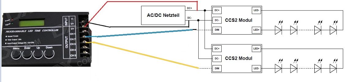

Falls ja, dann bau es doch mal so auf wie im Beitrag hier: viewtopic.php?p=201551#p201551 erklärt. Das funktioniert und braucht keine zusätzlichen Bauteile. Oder stört es Dich wenn das Signal invertiert ist?
[Edit]
Noch mal also neues Bild:
Am V+ Output des TC420 wird nichts angeschlossen!

Nochmals zum Verständnis:
Der Dim-Eingang ist nur für Spannungen bis max. 2,5V ausgelegt und darf daher nicht an die Versorgungsspannung (24V) angeklemmt werden. Falls nicht bereits geschehen, wird der DIM-Eingang dadurch zerstört.
Siehe auch diese Antwort von Borax: viewtopic.php?f=23&t=21319&start=100#p205738
