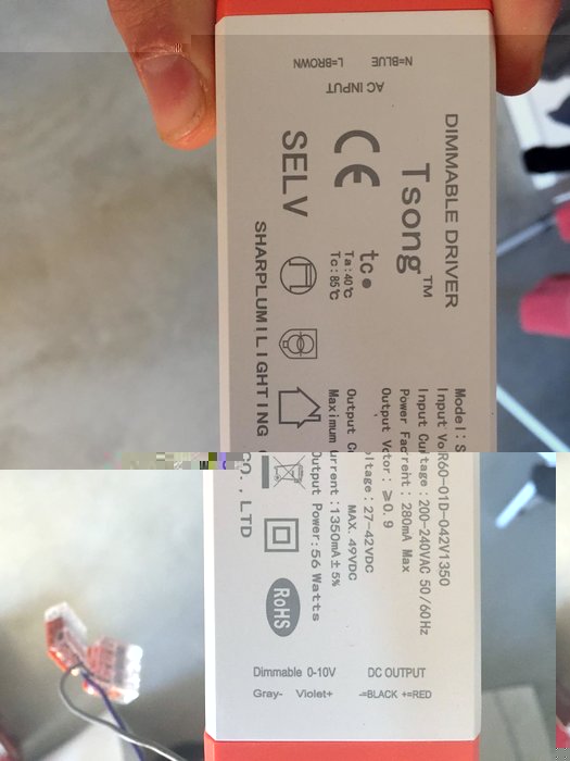

So, 14.10.18, 09:03
Wow, vielen lieben Dank für die schnellen Antworten!
Anbei ein Foto!
Vielen Dank vorab!
So, 14.10.18, 21:05
1350mA ist ein äußerst bekloppter Wert, weil es kein Normwert ist (Ein- oder Vielfaches von 350mA). Bei einer Toleranz von +/-5% wird ein Strom von 1282,5 bis 1417,5mA ans Panel geliefert.
Die am nähesten gelegene Konstantstromquelle hätte 1400mA. Bei einer Toleranz von +/-5% würde dessen Strom im Bereich von 1330 bis 1470mA liegen.
Fraglich ist, ob die Leds im Panel auch 8,9% mehr Strom vertragen können. Das sind nur 3,9% mehr als die Original-KSQ max. liefern würde.
Per Phasenan-/-abschnitt dimmbare Konstantstromquellen:
Meanwell PCD-60-1400B. (25-43V @ 1400mA).
Falls das Panel im ungedimmten Zustand ohnehin etwas zu hell war, kann man auch eine KSQ mit 1050mA nehmen:
Meanwell PCD-60-1050B (34-57V @ 1050mA).
Falls ein Messgerät vorhanden ist, solltest Du die Ausgangsspannung der Original-Konstantstromquelle (mit angehängtem Panel) im laufenden Betrieb messen. Sollte diese Spannung max. 37,9V betragen, kann man auch eine 40W KSQ nehmen:
Meanwell PCD-40-1050B (22-38V @ 1050mA).
Sollte die gemessene Spannung >38V betragen, musst Du eine 60W KSQ nehmen.
Welche Dimmer geeignet sind, kannst Du auf der jeweils letzten Seite des Datenblatt (40W) bzw. Datenblatt (60W) nachlesen.
Setup (die Zeit, die die Konstantstromquelle nach dem Einschalten benötigt, bis endlich Licht im Panel erzeugt werden kann) dauert ca. 1000ms = 1 Sekunde.
Noch eine Anmerkung:
Im Shop, der dieses Panel anbietet, gibt es ein Video, wie man das Panel an das Netzgerät (Konstantstromquelle) bzw. an die Netzspannung anklemmt. Die Reihenfolge im Video ist falsch, so sollte man es nicht machen.
Richtig wäre: zuerst das Panel an die Konstantstromquelle anschließen. Erst danach darf es an die Netzspannung angeschlossen werden.
Da würde ich mir keine großen Sorgen machen. 10% Toleranz gehen eigentlich immer (falls nicht, also Panel genau 'ausgereizt' wäre die Lebensdauer der LEDs auch mit 9% weniger Strom schon relativ kurz). Man könnte natürlich auch darüber nachdenken (falls einem das Panel sowieso zu hell ist) gleich eine schwächere KSQ zu verwenden wie Achim auch schon geschrieben hat.
