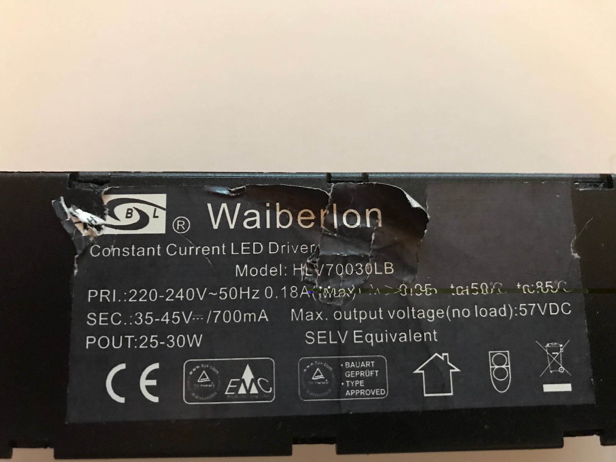

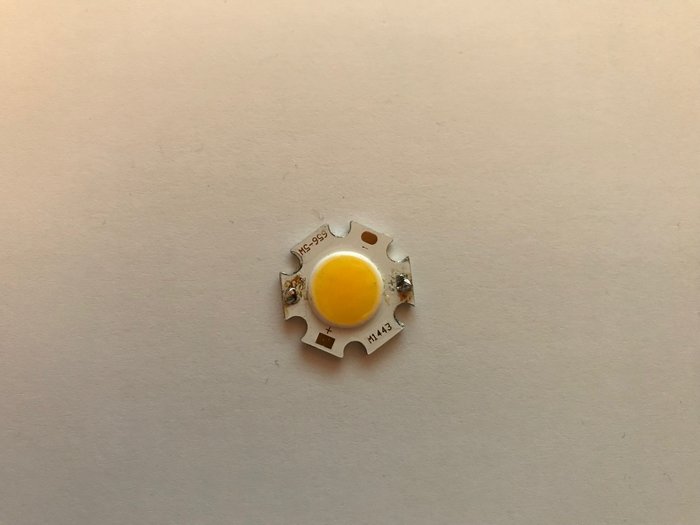

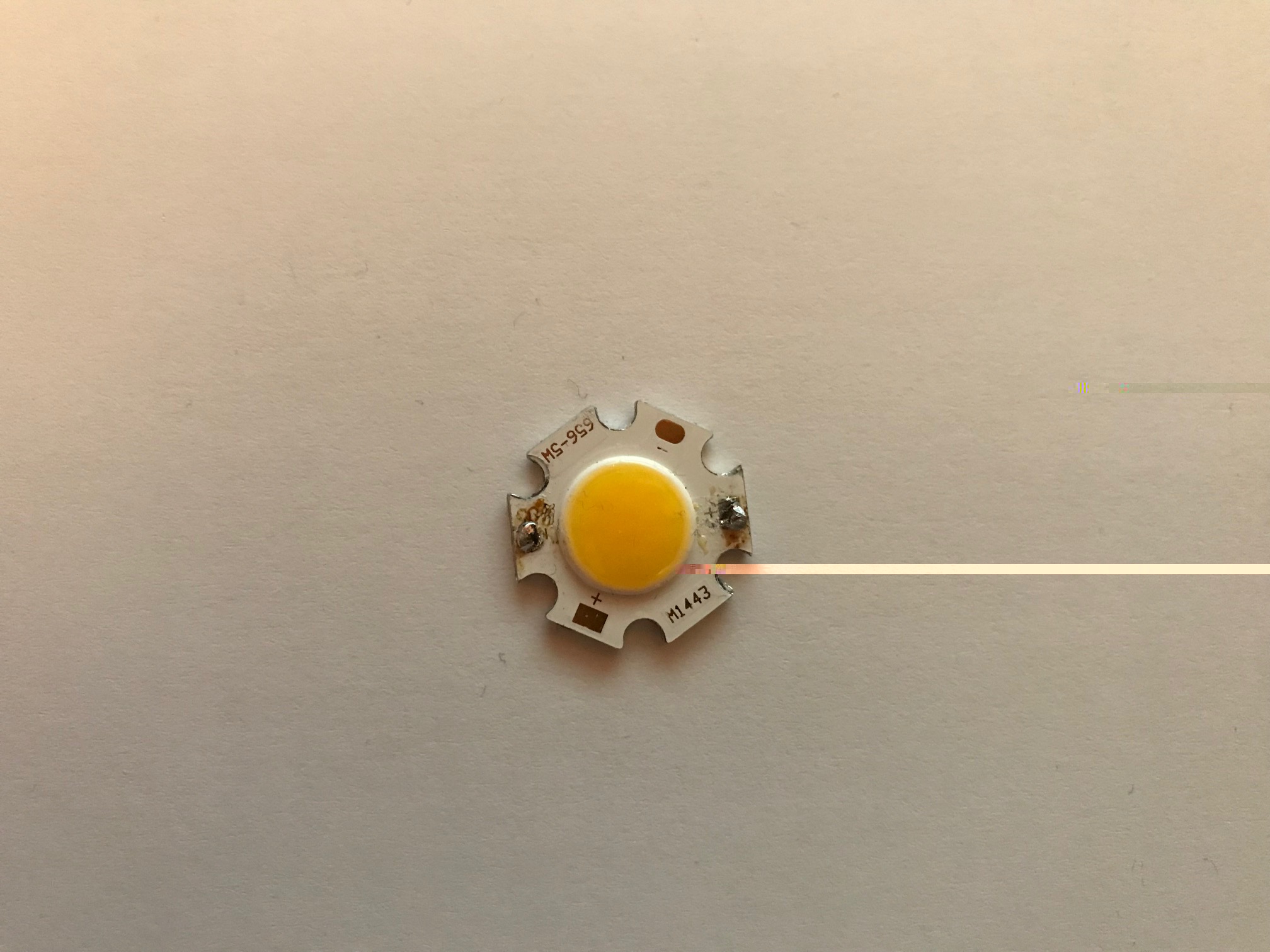

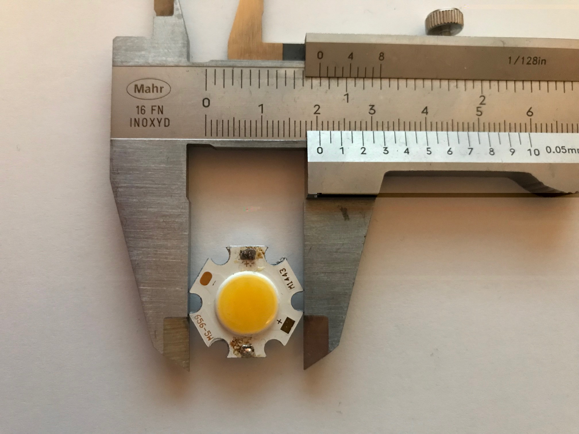

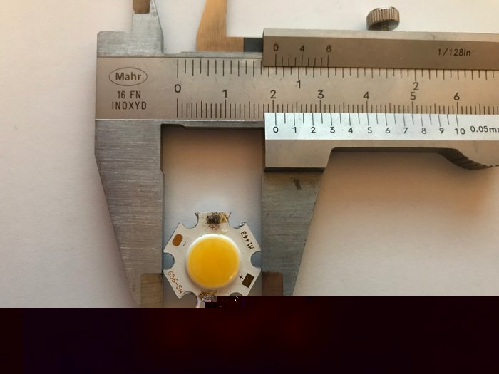

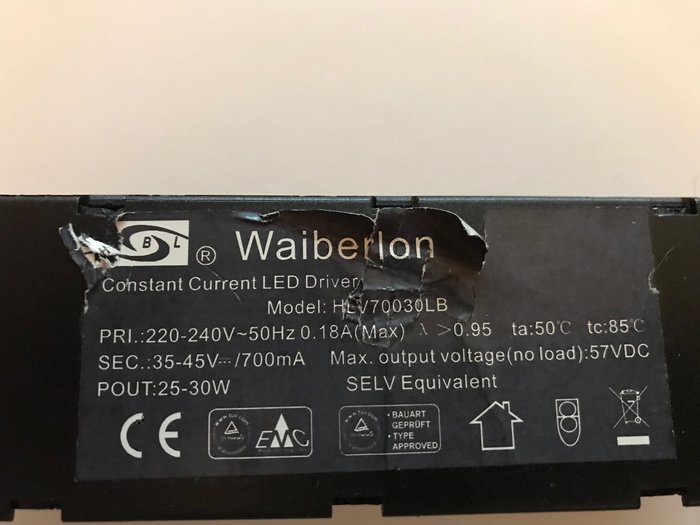

Danke schon mal für Eure Tipps. Ich schicke Euch mal Bilder vom Driver und vom COB.
Mit den 5W bin ich mir keinesfalls sicher.
Hoffe ihr könnt damit was anfangen
Das wäre der Treiber. Hoffe man kann noch alles lesen
Hier der Durchmesser der COB

Nun, ich fürchte du musst alle 6 COBs ersetzen. Und auch das wird schwierig genug. Das am besten passende ist das:
https://de.aliexpress.com/item/10-ST-CKE-20-ST-CKE-50-ST-CKE-20mm-4-Watt-COB-LED-6-7/32838916407.html?spm=a2g0x.search0604.3.195.69c670acl4MhUm&ws_ab_test=searchweb0_0%2Csearchweb201602_4_10320_10065_10068_10547_319_317_10548_10696_10084_453_454_10083_10618_10304_10307_10820_10821_537_10302_536_10902_10843_10059_10884_10887_10319_321_322_10103%2Csearchweb201603_59%2CppcSwitch_0&algo_pvid=2349ed6b-ef9d-4abe-916e-3f9e25aaf71a&algo_expid=2349ed6b-ef9d-4abe-916e-3f9e25aaf71a-28
Sind zwar mit 600mA spezifiziert, aber mit etwas Glück und guter thermischen Anbindung an den Kühler können sie auch die 700mA ab. "Qualitätsware" habe ich nicht gefunden, ist bei COB auf Star wohl nicht üblich.
Der Hersteller der Lampe hatte aber vermutlich auch Chinaware.
Als qualitativ bessere Lösung (COB auf Keramik) könnte man eventuell 6 Nichia NFCLL036B-V1 COB-LED parallel betreiben. Da weißt du zumindest, dass dann Lichtfarbe und CRI passen. Um zu wissen, wie das mechanisch in die Leuchte passt, müsste man aber dazu mehr Infos haben.
