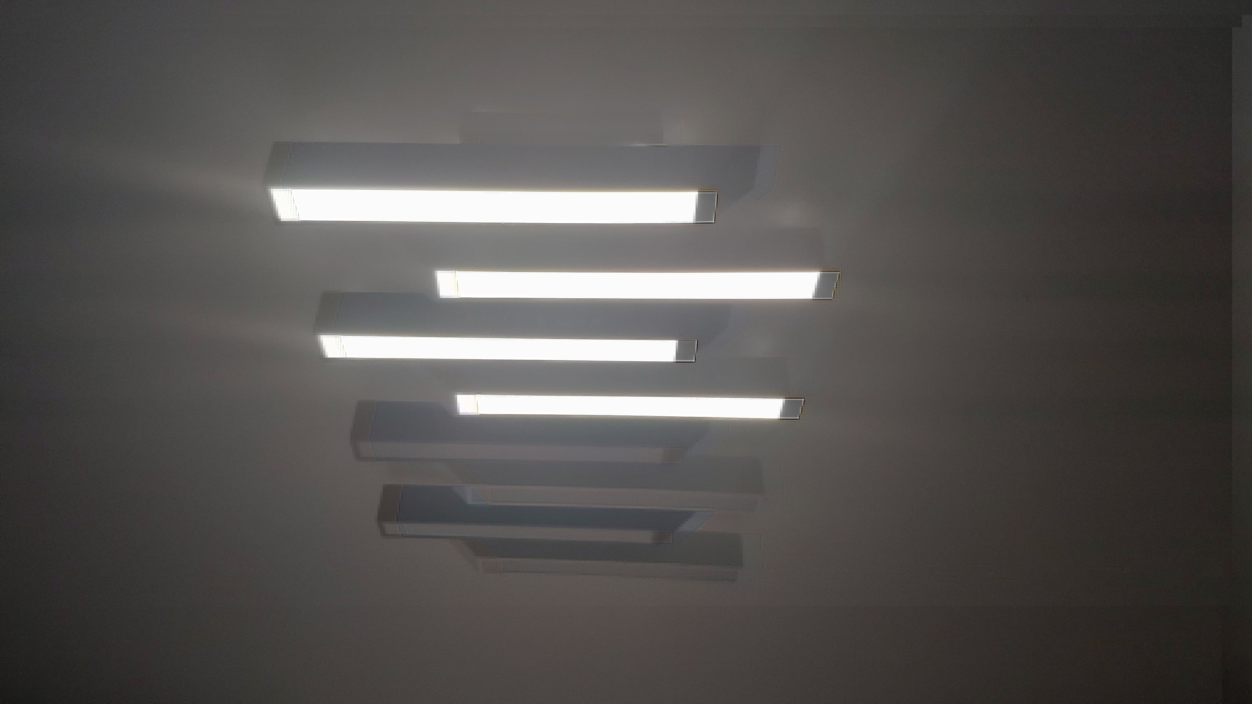

wir habe eine über Fernbediehnung dimmbare Küchenlampe.( Kalt-warm / Hell.dunkel)
Bei der Hälfte der Lampe funktionieren die kalten LEDs nicht mehr.
Ich denke es liegt am Treiber, da von ihm zwei getrennte Stronkreise ausgehen.

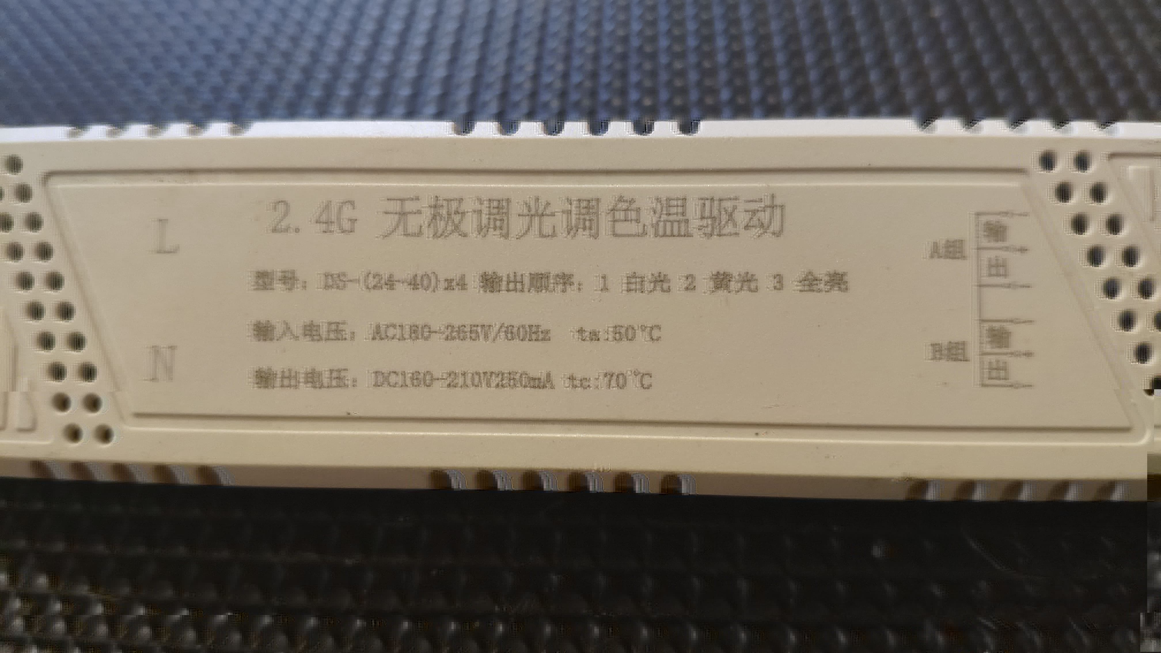

Leider finde ich nichts passendes im Netz, zumal die Aufschrift auf dem Treiber recht kryptisch ist.

Ich kann keine Bilder hochladen, auf dem Treiber steht:
DS-(24-40)x4
AC180-265V/60Hz
DC160-210V250mA
Danke

Deine Infos passen nicht so recht zusammen: auch bei 210V/250mA am DC Ausgang komme ich nicht auf 100W. Was es mit den 24-40x4 auf sich hat verstehe ich gar nicht.
Einzig dass sich bei einem 12V Treiber (Konstantspannung) an den Streifen nichts tut, wundert mich nicht. Die gute Nachricht: sei froh dass die Spannung so gering war, sonst hättest du die LEDs womöglich völlig geschrottet, weil die Konstantstrom brauchen.

Ich glaube auch inzwischen, der Treiber hat 4 Ausgänge, je 2x kalt und warm, jeder 24-40V. Strom vermutlich 240mA. 100W werden es trotzdem bei weitem nicht.
Zum Defekt ändert es aber wenig, entweder der Treiber selbst oder etwas in einer der 4 LED-Reihen. Ich würde erst mal die Spannungen an jedem Ausgang messen, sofern du entsprechendes Multimeter hast.

Ja es sind 4 Ausgänge, genau wie du sagst.
Mein Multimeter spinnt. Es misst gar nichts, obwohl die Lampen leuchten.
Ich komme nur nicht mit den 24-40V klar.

Die Angabe 24-40V heißt, dass das Netzteil Konstantstrom regelt. U=R x I kennst du? Ohne Last hat es maximal 40V, unter 24V läuft es nicht mehr. Ohne Angabe des Stroms ist das Ganze allerdings witzlos. Das wäre wie eine typische Batterie mit Konstantspannung, leider weißt du nicht ob sie jetzt 1,5V oder 9V hat.
Die 240mA können aber müssen nicht sein.
Was man machen könnte: jeden LED Strang mit dem 24V Netzteil UND einem 1kOhm Widerstand in Serie zu testen. Also Plus des Netzteils an Widerstand, dann weiter zu den LEDs. Minus der LEDs an Netzteil. Der Widerstand begrenzt den Strom genug, dass die LEDs leuchten, aber keinen Schaden nehmen. Wieviel LEDs sind in einem Strang? Bei mehr als 10 reichen die 24V vermutlich nicht mehr, so dass die nicht leuchten, auch wenn alles OK ist.

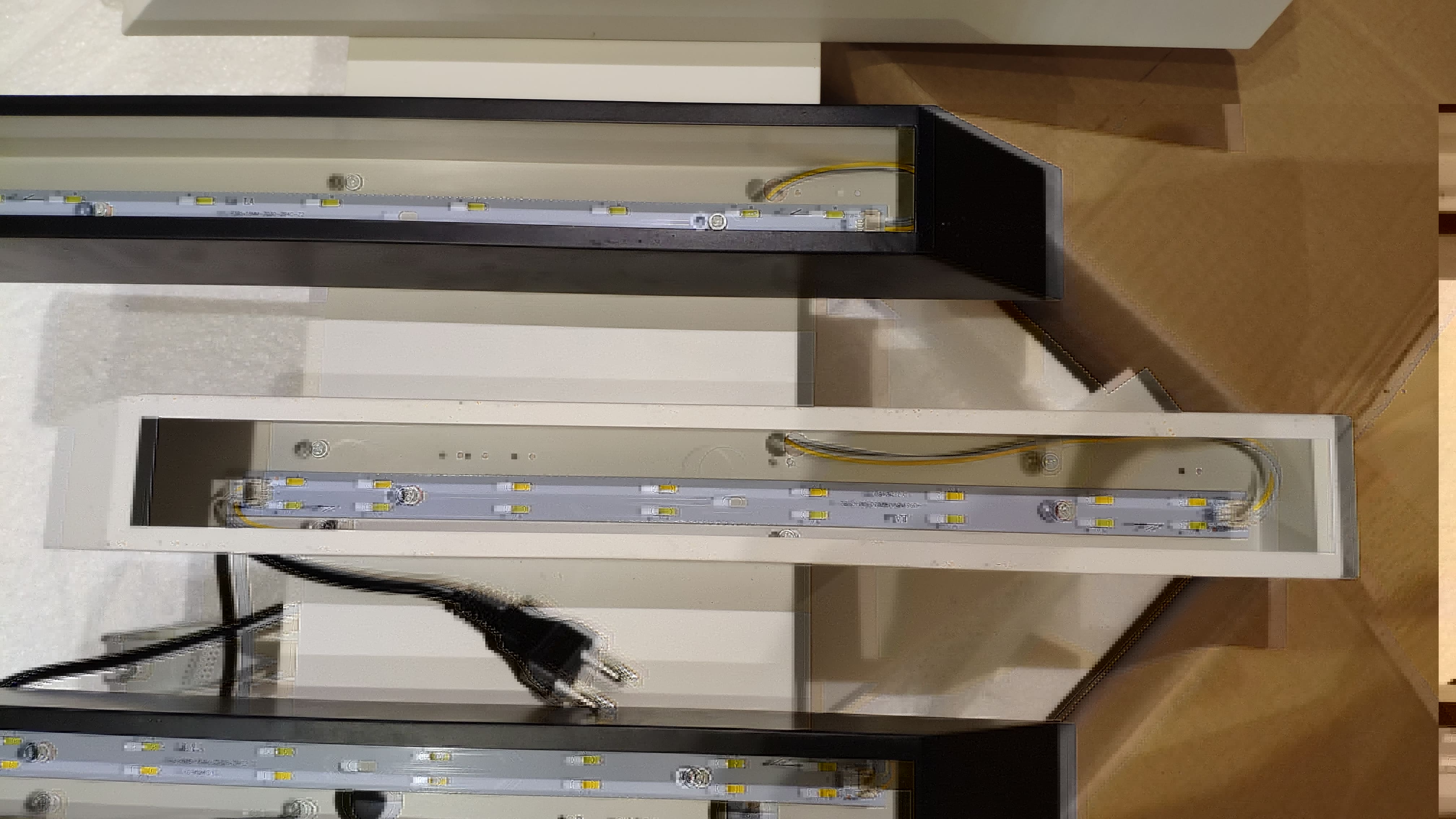

Da das Netzteil zwei Ausgänge hat, habe ich einfach diese mal vertauscht. Und siehe da, die LED Stränge funktionieren auch nicht.
Also liegt es nicht am Treibe sondern an den LEDs.
Ich könnte jetzt nur durch Probieren herausfinden, welcher LED Strang defekt ist. Ich brauche ja nur mit der anderen Seite austauschen.
Was ich nicht verstehe: Wenn ich mit dem Multimeter (neu) die Spannung an den LED Strängen messe, liegen an dem defekten Strang, also nur an den kalten 250V an. Auf der Seite die in Ordnung ist, messe ich bei voller Leuchtstärke 80 - 85V. Kann das überhaupt sein?
Das würde ja bedeuten, dass der Treiber kein Trafo ist, sondern nur ein Gleichrichter, und die LEDs in Reihe geschalten sind und mit 220V laufen.
Auf einem LED Strang sind 8 Kalte und 8 warme LEDs verbaut. Pro Ausgang sind 4 Stränge angeschlossen.

Sieht für mich wie ein Konstantstromnetzteil mit 250mA und 160-210V DC aus. Ob die 250mA pro Kanal oder für beide Kanäle gemeinsam sind, ist für mich nicht zu erkennen. Was die 24-40 bedeutet, weiß ich auch nicht.
Passt aber nicht zu den gemessenen 80-85V. Was gut zu den 80-85V passt ist die Anzahl LEDs (4 x 8 = 32 Stück mit je knapp 3V gibt 80-90V).
Oder die 160-210V DC beziehen sich auf beide Kanäle (was keinen Sinn macht, aber die Angaben auf chinesischen Netzteilen sind nicht immer sinnvoll bzw. korrekt).

Ich hoffe, du bekommst die Leuchte auch auf. Und dann per Diodentestmodus des neuen Messgeräts die Unterbrechung suchen, vermutlich zwar LED kann aber auch Kabel bzw. andere Verbindung sein. Einfach Stück für Stück durcharbeiten.

Lampe aufbekommen ist gar kein Problem, kommt man ganz leicht ran.
Ich habe sogar noch eine Lampe der gleichen Bauart. Die hatte den gleichen Fehler, ich habe reklamiert und habe eine als Ersatz bekommen.
Ber der jetzt ist aber die Garantie weg.
Aber so kann ich in Ruhe die ganze Sache "trocken" durchprobieren, und vor allem nicht auf der Leiter.
Mit dem Diodentestmodus, das funktioniert gar nicht. Bei keiner LED wird da was angezeigt, bei den funktionierenden nicht und bei den anderen auch nicht.

Noch Mal eine Frage. Warum LEDs mit Multimeter testen? Wenn die in Reihe geschalten sind, müsste man doch einfach nur die Lampe anmachen, und dann die einzelnen LEDs überbrücken. Wenn der Rest angeht, ist ja die Defekte gefunden. Oder hab ich hier einen Denkfehler?
Beiträge: 1057
Do, 28.10.21, 07:40
sirayax hat geschrieben: Mi, 27.10.21, 18:20 Noch Mal eine Frage. Warum LEDs mit Multimeter testen? Wenn die in Reihe geschalten sind, müsste man doch einfach nur die Lampe anmachen, und dann die einzelnen LEDs überbrücken. Wenn der Rest angeht, ist ja die Defekte gefunden. Oder hab ich hier einen Denkfehler?
Das wäre mein Alternativvorschlag gewesen
In dem geklauten post stand auch, dass das Messgerät manchmal nichts anzeigt (weil Durchlassspannung zu hoch), aber die funktionierenden LEDs dennoch gaaanz leicht leuchten.
Wenn ich mir das Innenleben so anschaue und das Gehäuse tatsächlich Blech ist, schadet es sicher nicht einmal darauf zu achten wie gut der thermische Kontakt zwischen Platine und Gehäuse ist.
