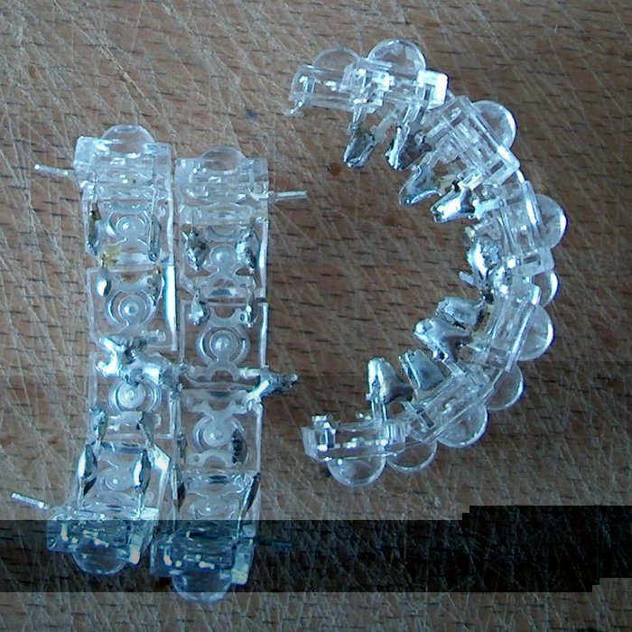

Die Superflux sind ca. 7,5 mm x 7,5 mm, ohne Beinchen 6 mm hoch. Wenn Du die Beinchen nach der Seite biegst und miteinander verlötest, kannst Du einen stabilen Ring zusammenlöten und die Innenseite (Beinchenseite) mit Silikon vergießen.
Mein Ring sieht so aus:
