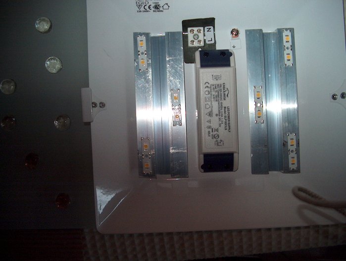

Eigentlich nur eine kleine Sache, wenn genug Platz ist. Den hatte ich hier.
Die Teile:
350 mA Konstantstromquelle
Power Bar LED-Leiste (weiß war hier gewünscht)
Alu Winkel (U mit Ohren) wie im Bild zu sehen aus dem Baumarkt
3 mm Schrauben mit Mutter
Plastik-Unterlegscheiben
und natürlich Leitungsstücke, Wärmeleitpaste, Lötzinn ...
So sah das Innenleben aus, an der Seite sind die Alu-Winkel zu sehen:
Die PowerBar in 2er Gruppen geschnitten und alles auf Passgenauigkeit geprüft:

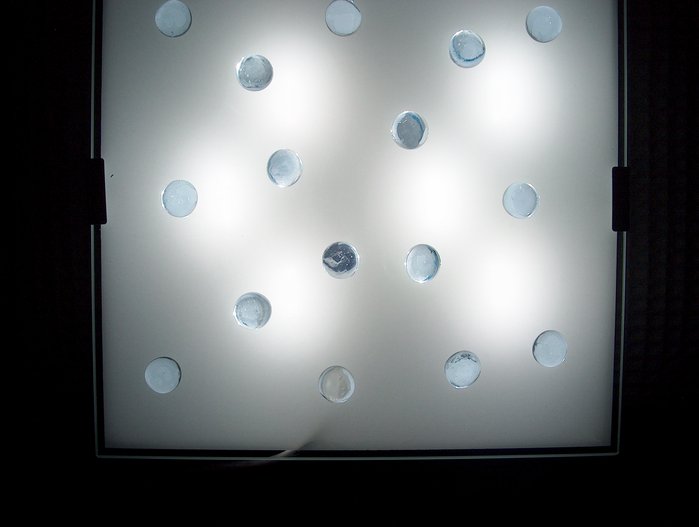

Alles zusammengelötet, die Alu-Leisten eingeschraubt und die Deckscheibe drauf,
eine Seite noch gedreht, das sieht dann so aus wenn es leuchtet.
Die Punkte sind nur mit der Kamera so deutlich zu sehen. Genau so schnell wie hier kurz beschrieben ging es auch.
Was noch getauscht wird: Die original-Deckscheibe schluckt viel Licht, da kommt eine neue aus Plexiglas mit höherer Lichtdurchlässigkeit drauf.

Und wie fällt die Lichtleistung gegenüber dem vorher verwendeten Leuchtmittel aus ?
Beiträge: 9254
Fr, 20.01.12, 11:45
Vorher war eine 75 Watt Glühbirne an einem offenen Schirm drin. Mit der Original-Abdeckung der neuen Leuchte war der Eindruck im Raum entsprechend, durch das gewünschte weiße Licht aber schwer zu beurteilen.
Anfang der Woche kam die Plexiglasscheibe endlich an und wurde gleich draufgeschoben (Satinice, farblos, 3 mm). Damit ist es sichtbar heller als vorher, eher in Richtung 100 Watt.

Was sind denn das für Punkte? Deko?
Beiträge: 9254
Sa, 21.01.12, 07:46
Das sind auf die Glasplatte aufgebrachte Glasperlen. Jetzt wurde diese Glasplatte durch eine einfache, durchgängige Plexiglasplatte ersetzt.
Was mich wundert ist, dass die EU sich viele Gedanken um die Effizienz der Leuchtmittel macht und auf der anderen Seite Leuchtenabdeckungen zulässt, die 50% und mehr des vom Leuchtmittel erzeugten Lichts schlucken.
Gestern habe ich mir einige Leuchten bei 3 Händlern angesehen. Selbst bei hochwertigen (und hochpreisigen) Leuchten sind Abdeckungen vorhanden, die im Sinne der Effizienz "lichtundurchlässig" sind.
Dann bastle ich mir lieber "minderwertige" Leuchten mit Plexiglasabdeckungen, die entweder mehr als 90% des Lichts direkt durchlassen und nehme Spots in Kauf oder die das Licht bei weniger als 90% direkter Durchlässigkeit im Glas verteilen und dadurch einen hohen Anteil des Lichts in den Raum abgeben.

danke für das HowTo, genau sowas möchte ich mit meinen zwei Lampen im Flur machen. Weißt du noch ungefähr die Maße der Alu-Profile?
So, 28.10.12, 12:28
Schau Dir mal die Bilder an.
Dort wo die Schnippsel der Powerbar montiert wurde (die Powerbar ist 10mm breit), würde ich die Ohren auf 20mm Breite schätzen. Im Bild da drüber sieht man das Profil etwas genauer. Ich würde alles auf 20mm Breite schätzen. Die Materialdicke beträgt ca. 2mm.
Zum Abschätzen der Länge des Profil kannst Du die Länge der Konstantstromquelle nehmen. Dessen Werte findest Du hier.

Bei meiner Lampe (rund) habe ich 14 cm Stücken verwendet.Besser ist ein Stück Holz in der Größe und so lange probieren bis es passt.Danach das Alu sägen.Wärmeleitpaste nicht vergessen und die Stücken mit plus und minus markieren.
