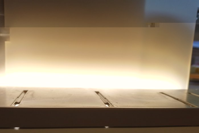

Ich habe mit Material, was hier rumliegt, mal schnell ein Beispielfoto gemacht. Dafür habe ich eine satinierte Plexiglasplatte (4 mm) mit der Kante direkt auf eine LED-Leiste gestellt und dahinter einen Briefumschlag als primitiver Reflektor. Das komische graue Ding, was davor liegt, soll nur den direkten Blick auf die LEDs verdecken, sonst wäre das Resultat noch "schlimmer":
Deutlich besser sieht es aus, wenn ich die Plexiglasplatte nicht direkt mit der Kante auf die LEDs stelle, sonden wenn die LED-Leiste mit ca. 1 cm Abstand hinter der Platte auf dem Tisch liegt (und der Reflektor nochmal hinter der LED-Leiste). Die Einspeisung erfolgt somit nicht über die Kante, sonden es wird schräg von hinten durchleuchtet:
Nur: das ist für eine Rückwand sicherlich unpraktikabel, weil du das Plexi ja direkt an der Wand befestigen willst...

Wie breit ist die Platte, die du da anleuchtest?
Ich finde das 2. Bild schonmal garnicht soooo schlecht, auch wenn du Recht damit hast, dass es für eine Rückwand eher unpraktikabel ist, zwecks Gesamtstärke..
Allerdings könnte ich mir dabei vorstellen, dass beim Hinterleuchten Kratzer etc. in der Platte nicht so gewichtig sind?

Die Platte ist 10 cm hoch und die durchgehende Fläche, die man auf dem Foto sieht, ist 17 cm breit. Links und rechts davon sind Teile per Lasercutter herausgeschnitten (für meine Tischleuchte mit SmartArray Dim2Warm).
