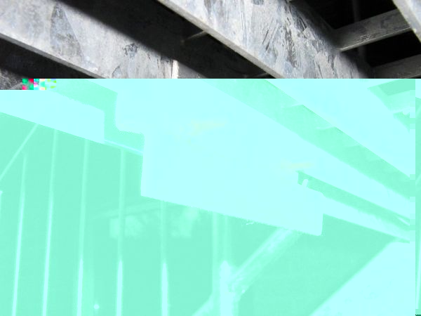

Das Problem besteht darin, dass die Treppe verzinkt ist, und ich die Zinkschicht nicht beschädigen darf, da sonst der Rostschutz dahin wäre... Also kein Bohren oder so...
Aber ich habe eine Lösung dafür gefunden, werdet ihr beim weiterlesen sehen...

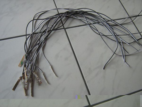

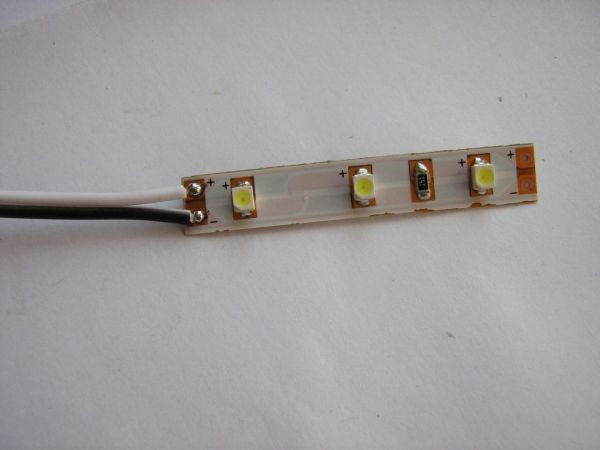

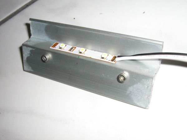

Erstmal habe ich die LED Streifen in 3er-stücke geteilt (ich habe 16 Stufen zu beleuchten, also 16 Stück) und mit je einem stück Kabel versehen, sieht im einzelnen so aus:
Und im ganzen so:

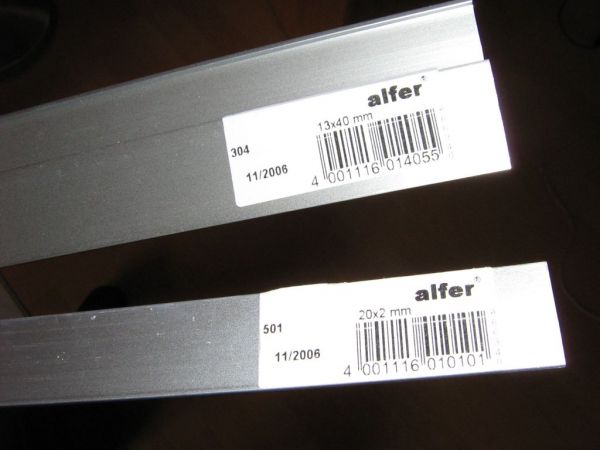

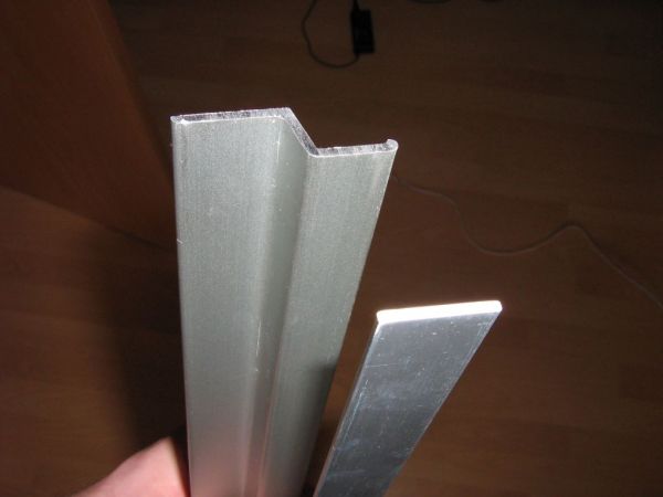

Kommen wir zu den Aluprofilen, hier mal die beiden verwendeten Typen im Detail:
Kurzerhand von jedem Profil 16 Stücke zugeschnitten:

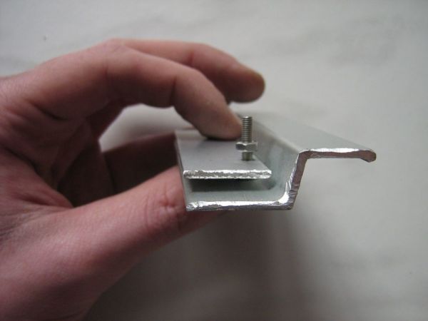

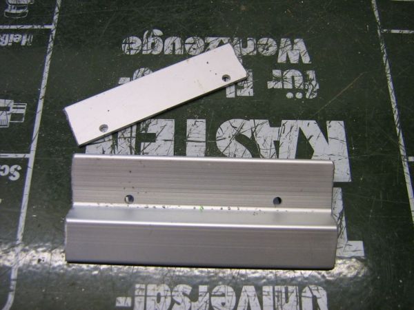

und dann immer paarweise gebohrt...
Die schrauben durch, langsam kann man erkennen wie das ganze werden soll:

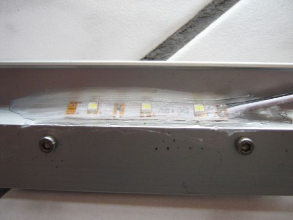

Nun wird der LED-Streifen aufgeklebt:
und dann kommt das Sanitär-Silikon zum einsatz, um das ganze wetterfest zu machen. Außerdem hat es den Nebeneffekt, dadurch sdass es leicht matt ist, das Licht noch etwas mehr zu streuen...

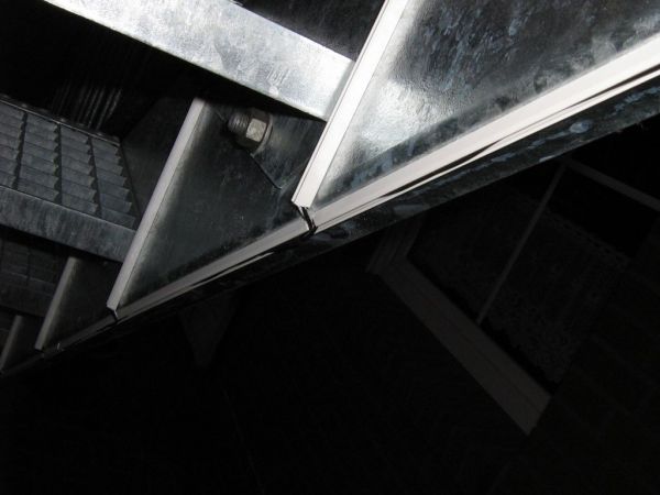

Nach der 24stündigen Aushärtungszeit (naja bleibt ja flexibel) können die LED-"Module" angebracht werden. Ich habe sie einfach mit den Schrauben von unten an die erste Querstrebe der Gitterroste jeder Stufe geklemmt:
und dann die Kabel zum Treppenholm verlegt, wo sie an eine Steigleitung gelötet werden (mit schrumpfschlauch isoliert). Die Kabel sind in einem selbstklebenden Kabelkanal geführt, welchen ich alle 20cm noch mit einem tropfen Sekundenkleber zusätzlich gesichert habe.

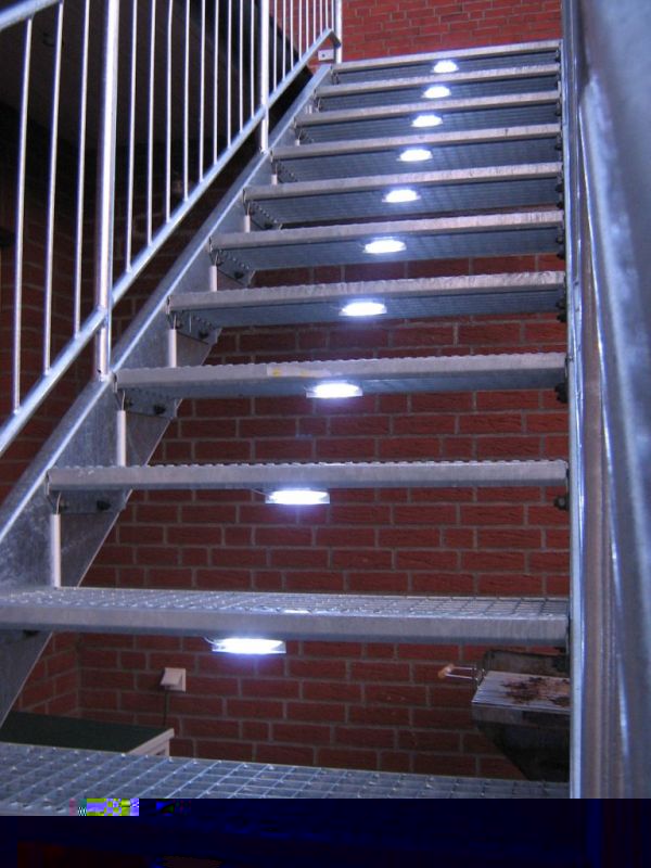

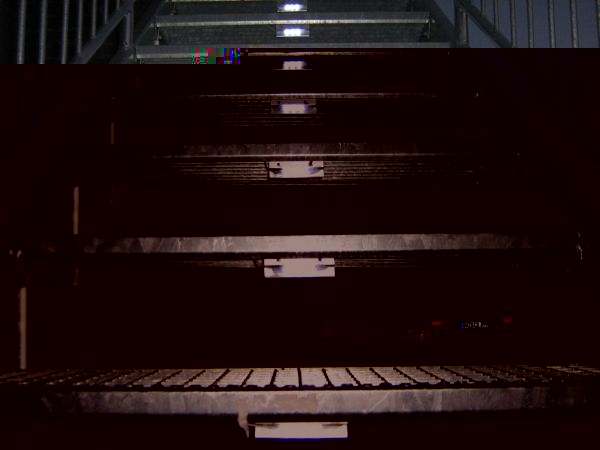

Aber es macht meiner meinung nach wirklich was her. Blick von vorne auf die Stufen:
Die Treppe bei leichter Dämmerung:

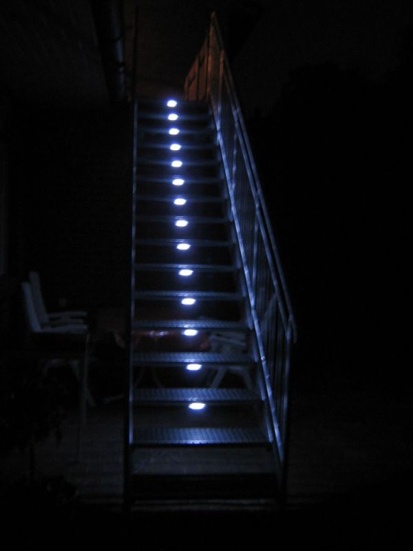

und bei Nacht:
(die unteren 2 Stufen fehlen noch...)
