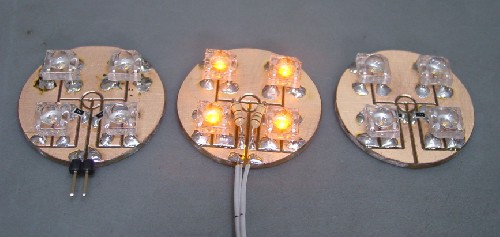

Aus so genannten Restposten Platinen und Suflux LEDs
entstehen nacheinander die fertigen Module.

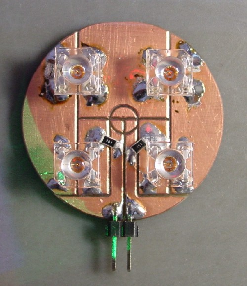

Diese Module sind Isolationsgefräst, das geht aber gut mit einem scharfen
Teppichmesser oder mit einer Proxxon oder Dremel, die ersten Versuche
wurden damit gemacht, einfach mal ausprobieren, geht schnell und gut.
Die runde Form entweder grob mit der Säge oder auch mit einem
starken Seitenschneider in Form bringen und mit Schleifpapier glätten.
Der Außen Durchmesser beträgt ca. 35mm, damit passt das ganze
dann ausgezeichnet in Löcher von einem 35mm Forstnerbohrer.
Bestücken mit den LEDs Deiner Wahl, Vorwiderstände je nach Spannung,
hier gelbe LEDs für 12-14V UB = 150 Ohm und 180 Ohm für ca. 16mA
Der Funktionstest sollte so aussehen, ist für Foto etwas gedimmt worden.
Widerstände entweder normale oder SMD, beides geht ohne Probleme.

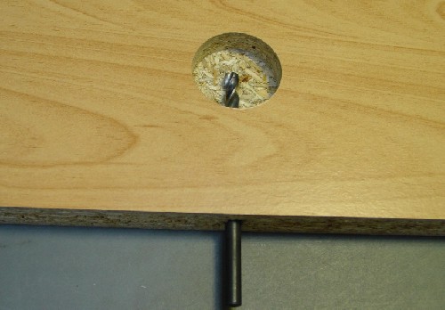

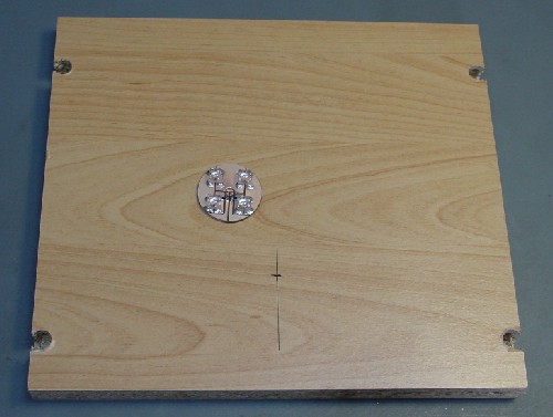

Die Regalplatte mit dem einzubauenden Modul und dem angezeichneten Loch.
Loch ist drinnen, evtl. je nach Dicke der Platte auf die Bohrtiefe achten.
Kabelkanal bohren, damit die Kabel nicht sichtbar sind.

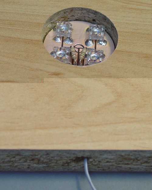

Modul einsetzen, passt, wackelt und hat Luft.
Befestigung entweder mit einer kleinen Zentralen Schraube.
Oder wenn die Restplatte zu Dünn ist mit einer kleiner Schraube in die Wandung.

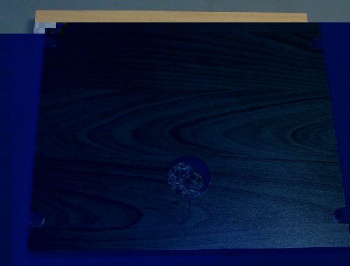

Der schon modifizierte Regalabschnitt am Tage mit Blitzlicht
Im Abgedunkelten Raum, das war bis jetzt der Normalzustand.
Im Dunkeln mit der neuen Beleuchtung, kommt leider auf dem Foto leider
nicht so richtig zur Geltung, sieht aber einfach sehr schön und ruhig aus.

Er hat die Kupferkaschierung der Platine mit einem kleinen Fräser (oder einem scharfen Hobbymesser) so entfernt, dass die Kontaktflächen elektrisch getrennt sind. Entfernt ist das Kupfer in den schmalen schwarzen "Rinnen".
