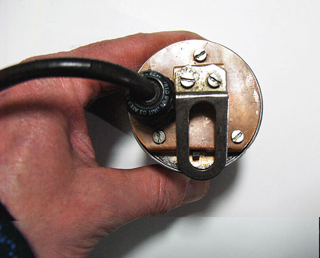

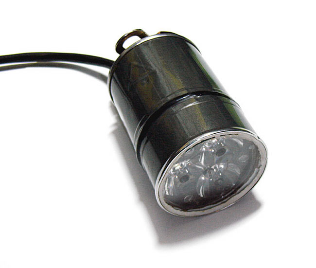

Der Lampenkörper besteht in der Hauptsache aus einer Weißblechdose mit 50 mm ø als Kühlflüssigkeitsbehälter. Als Deckel wurden vorn und hinten Bleche eingelötet. Der vordere Deckel besteht aus 0,6 mm Kupferblech als guter Wärmeleiter, an das nach dem Innern der Dose drei breite Kupferblechstreifen angelötet sind, die die Wärmeleitung in die Flüssigkeit übernehmen. Der hintere Deckel wurde aus Phosphorbronze von ebenfalls 0,6 mm Dicke gefertigt, die auf Grund seiner besonderen Festigkeit als robuster Träger für den daran angeschraubten Lampenhalter dient, der seinerseits am Grubenhelm aufgesteckt wird. Zwischen beiden Deckeln wurde ein Messingröhrchen eingelötet, durch das die Verkabelung vom hinteren Deckel zum vorderen Deckel durchgeführt ist. Auf dem vorderen Deckel wurden 3 Stück P4-Stars mit Wärmeleitpaste aufgesetzt, darüber eine leicht modifizierte 10°-Triepellinse. Die Beinchen der Tripellinse wurde weggebrochen und die Linse über eine neu gesetzte zentrische M3-Bohrung mit einer M3-Schraube in einer Gewindebüchse mit dem vorderen Deckel verschraubt. Dadurch werden auch die P4 gegen das Kupferblech gepreßt, was die Wärmeabführung zur Kühlflüssigkeit begünstigt. Die Weißblechdose wurde in ihrer Seitenwandung oben mit einer Einfüllöffnung für die Kühlflüssigkeit versehen, die mit einer M3-Schraube verschlossen ist. Hier wurde dann eine antikorrosive Kühlflüssigkeit mittels Injektionsspritze eingefüllt (80ml Kühlerflüssigkeit für Automotoren). Die Tripellinse ist dann noch mit einem Gehäuse, ebenfalls aus Weißblech gefertigt verschlossen worden, damit die Linse nicht verschmutzt. Als Lichtaustrittsöffnung wurde Glas verwendet. Die Abdichtung erfolgte mit Silikon. Auf dem hinteren Deckel der Lampe sitzt noch ein weiterer Deckel, unter dem ein Schalter so angebracht ist, daß er nicht versehentlich betätigt werden kann (Schiebeschalter, nur bei abgenommener Helmleuchte betätigbar). Das Ganze wurde dann noch mit einem Phosphorbronze-Gummikabel (Uraltbestand aus Zeiten vor 1945, kann selbst mit einem Beil fast nicht durchtrennt werden) und Zugentlastung versehen. Das Lampenkabel führt zur Lampentasche, in dem sich eine 12V/7Ah-Bleigel-Batterie und eine KSQ mit 700 mA befindet. Damit kann die Lampe 8 Stunden mindestens betrieben werden. Seit einem Jahr hat sich diese Lampe im Dauerbetrieb außerordentlich bewährt. Die Temperatur der Gehäuseoberfläche der Lampe erreicht trotz stundenlangem Dauerbetriebes kaum mehr als 40°C. Auch über Tage im Sommer bei erhöhter Außentemperatur habe ich niemals mehr als 45°C nach stundenlangem Betrieb gemessen. Insgesamt ist die Lampe natürlich noch verbesserungswürdig. Es hat sich herausgestellt, daß die Hälfte der Kühlflüssigkeit immer noch eine mehr als ausreichende Kühlung gewährleisten kann. Damit kann die Lampe auch geometrisch noch um die Hälfte der Länge verringert werden. Flüssigkeitskühlung ist vor allem dann zweckmäßig, wenn kein Platz für voluminöse Kühlkörper zu Verfügung steht, bzw. das Gewecht eine Rolle spielt. Durch die verwendung von Autokühlflüssigkeit ist das Ganze außerdem wartungsfrei. Es sollten in der Blechdose aber noch ein paar Kubikzentimeter Luft enthalten sein, damit durch die Wärmeausdehnung der Kühlflüssigkeit nicht alles auseinander getrieben wird. Da das Licht sehr gebündelt ist und im Nahbereich wegen der extremen Helligkeit ein ermüdungsfreies Arbeiten nicht möglich ist, habe ich den Lichtaustritt noch mit einer Streufolie versehen, die durch Adhäsion auf der Lichtaustrittsscheibe befestigt ist. Anbei noch ein paar Bilder von der Lampe und ein Foto im Stolln mit der Leuchte (Blende: 2,8; Belichtungszeit: 0,8 s; Filmempfindlichkeit: ISO 200). Würde mich über Eure Meinung und eventuelle Anregungen dazu freuen.

Jetzt bleibt nur noch die nächste Effizenzstufe der LED´s abzuwarten und damit das Wärmeproblem noch weiter zu minimieren, womit ja auch Größe und Gewicht noch weiter minimiert werden können. Obwohl - nach der Beschreibung habe ich mir die Lampe schon etwas größer vorgestellt, als sie dann auf den Bildern erkennbar tatsächlich ist.
