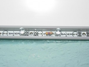

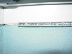

Zunächst die LED-Streifen Platine, diese wurde mit den LEDs und den Vorwiederständen versehen.
Dabei habe ich nicht 3 LEDs für die 12V verbaut, sondern jeweils 2 / 1 LED, damit das Ganze nicht zu hell wurde!

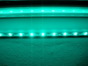

Anschliessend in ein Stück Kabelkanal mit Heiß-Kleber eingeklebt.
Hier der Anschluß (vom 12V Netzteil) aus der Ecke des Dachfensters.

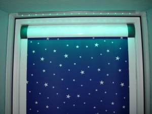

Die Leiste inkl. Kanal ist genau 50cm lang so das die LEDs genau auf die Fenster-Fläche leuchten.
Die LEDs bzw. die Leiste wurde so ausgerichtet, das sie das Rolo bzw. die Scheibe des Dachfensters beleuchten.

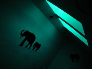

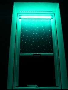

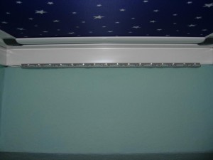

Hier sieht man schön, die leuchtkraft der LEDs.
Das ganze Fenster sieht somit “ganz cyan” aus.

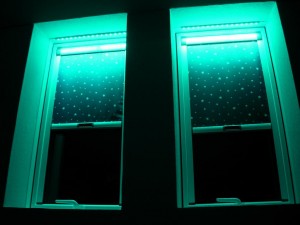

Beide Fenster vom Fuß-Boden aus.
Somit ist der ganze Raum cyan beleuchtet.

Von aussen sieht das ganze dann natürlich auch ganz stark aus!!!
