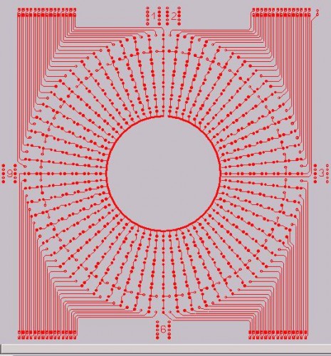

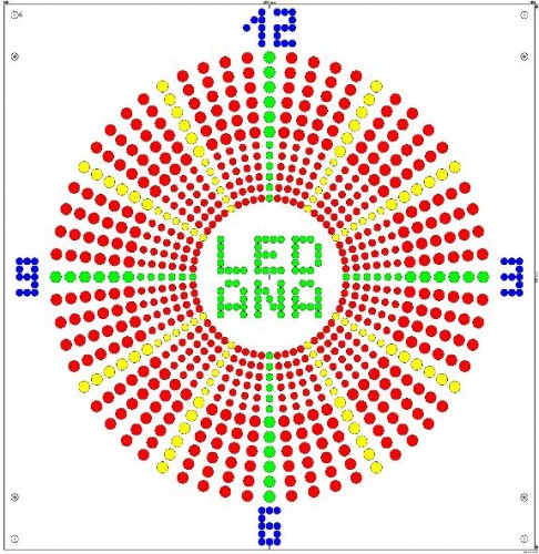

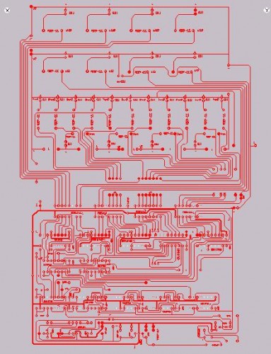

Es gibt im Netzt eine Superseite von:
http://pitts-electronics-home.de/electron/ledanauhr.htm
Schaltplan der LEDANA Uhr mit 843 LED's und Zahlenbestücktem Zifferblatt
Layout , Beschreibung und allem drumm und drann gibts gleich mit dazu.
