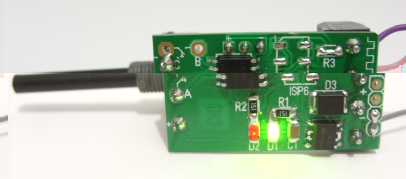

Der PWM-Dimmer wird von mir zusammen gelötet und Programmiert oder auch als Bausatz verfügbar. (Verwendet werden SMD Bauteile!)
Verwendete Bauteile: ATtiny13, 78L05, MBRS130, 2x R.200Ohm, R.100 Ohm, 2x 1206 LEDs(grün und/oder rot), C.100nF

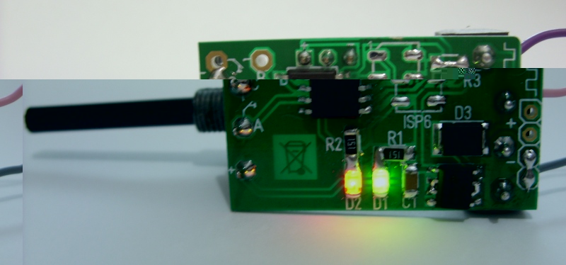

Ich habe hier mal ein Prototyp auf Lochraster Platine aufgebaut und soll als Vergleich zur CAT4101 Platine dienen.

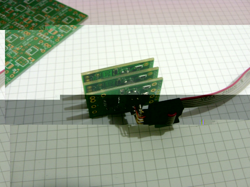

Endlich sind die ersten Platinen der v1 bei mir angekommen.
ich hoffe es melden sich genug bis zum 13.09.2009, denn dann schicke ich die Bestellung für die Bauteile.
