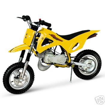

So sieht das Teil ungefähr aus nur in Silber:
Ich hab schon einige Vorstellungen wie das Dirt Bike später mal aussehen soll, einige Ideen von mir:

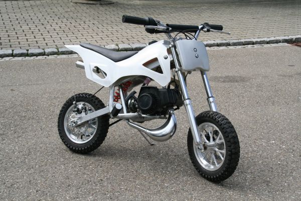

So nun hab ich auch ein klasse Bild von unserem DirtBike.
und jetzt wird gepimpt :D

Ich denke das mit dem Krümmer polieren hat sich erledigt sieht noch ziemlich unverbläut aus.
Noch mal zum Thema Lampenmaske mit einem Dremel Glasfaserspachtel und ein wenig Glasfasermatte mit Harz könnte man sich da auch selber was Nettes bauen und dann zwei Luxeons einbauen.
Eine Unterbodenbeleuchtung ist an so einem Typ Fahrzeug meiner Meinung nach unangebracht, genauso wie an allen Enduros und Supermotos eben alles was einem Gatschhupfer ähnelt. Aber Blinker und ein Rücklicht wären schon eher was. Was ich auch machen würde wäre die Vorderen Lufteinlässe mit Streckblech hinterlegen und die hinteren (sollen das Soziusgriffe sein??) ein wenig umformen (mehr so wie die vorderen) und auch zu hinterlegen. Sonst meine ich könnte man doch die Verkleidung ein wenig nach unten verlängern (Glasfasermatten) damit man diesen riesen Hohlraum über der Motorblock nicht mehr sieht.
Der Rahmen sieht eh poliert beziehungsweiße verchromt aus, den würde ich so lassen die Felgen auch, die sehen auch ganz nett aus. Und einen Unterfahrschutz würde ich noch drann bauen obwohl des sieht so aus auch ob der Krümmer da im Weg wäre, ich verstehe eh nicht warum der so nach unten geht ich hätte den eher so angebracht das er möglich vor dem Motorblock sitzt und das Auspuffrohr an der linken Seite unter der Verkleidung hochgeht.
PS: Was ist eigentlich mit der rechten Fußraste los?

@ -m- leider wächst des nicht mehr. Die Fußrasten sind zum einklappen und die rechte hat sich wohl selbstständig gemacht. Was meinst du mit Streckblech? Meinst du so ne Art Loch-Blech?
Also auf dem Bike kann man wirklich nicht zu zweit drauf fahren.
Das Moped muß nicht aufwendig sein, es soll gut aussehen, gut verarbeitet sein und seinen Zweck für z.B. eine Ausstellung bringen.
