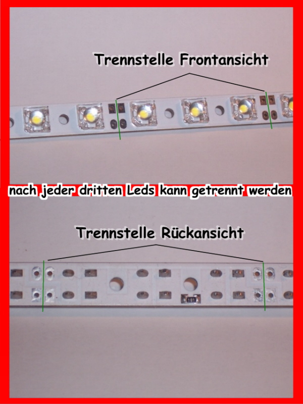

Am Besten die SuperFlux Leisten verwenden. Diese sind 50 cm lang, aber kürzbar, wenn man nur 40 cm benötigt. Außerdem können die problemlos in einen handelsüblichen Kabelkanal eingesetzt werden. Angeschlossen werden die Leisten dann an ein Steckernetzgerät.
Also kein großer Aufwand.
wie kann man denn die suflux leisten kürzen?
Die Leisten haben Markierungen an bestimmten Stellen wo man sie dann durchtrennen kann. Die Trennstellen sind fortlaufend alle drei Leds und können nach der Trennung durch anlöten von Leitungen wieder flexibel miteinander verbunden werden.
Die Trennstellen sind daran zu erkenne das man eben auf der Platinen zuzätzliche unbelegte Lötpunkte findet (Paarweise), nach der Trennung müssen dann die Lötstellen gleicher Form, wieder miteinander verbunden werden, auf den Suflux-Leisten sind ovale Lötstellen und rechteckige Lötstellen.
Aber vielleicht hat ja jemand hier ein Foto parat, wenn mans gesehn hat is es vielleicht besser Verständlich.
So ich hab mir jetzt mal die Mühe gemacht und eine Superfluxleiste fotografiert, man erkennt gut die Trennstellen auf der Leiste.
An den grünen Markierungen (auf meinem Bild) einfach durchtrennen und die Lötstellen gleicher Form (quadratische und ovale Lötstellen) wieder mit einem elektrischen Leiter (man sagt auch Draht) miteinander verbinden oder dort die Stromversorgung anschliessen.
Hoffe weiter geholfen zu haben.
danke, jetzt versteh ich! hatte die leisten ja selber noch nie!
