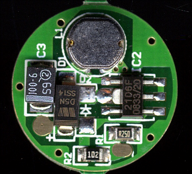

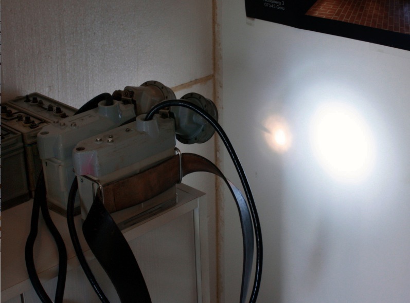

Hallo Freunde! Hatte noch was vergessen: Wollte einen Scan des betreffenden Treibers mit einstellen, hatte ich vergessen, was hier nachgeholt sein. Schaltung scheint außerordentlich einfach zu sein. Anbei auch noch zwei Bilder, wofür ich das ganze Benutze: Grubenkopflampen von GAZ, die dadurch um Größenordnungen verbessert werden.
Treiberplatine und Bestückung
Lampenvergleich: links Industrieaudführung, rechts mit P4

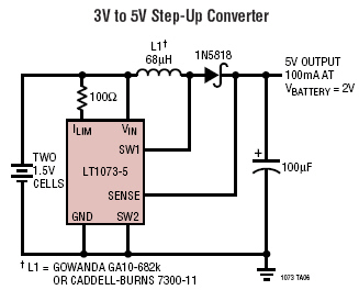

Als Alternative gäbe es noch den LT1073-5, damit kann man relativ einfach einen Step-Up-Wandler basteln, der bis zu 1000mA Stromspitzen liefert.
Für den Betrieb einer z.B. Seoul Z-LED P4 sind noch einige Modifizierungen erforderlich, um auf die maximale Leistung zu kommen:
- ungedingt einen Kühlkörper auf den IC kleben!!!
- KEIN 100 Ohm Widerstand an ILIM sondern einfach eine Verbindung an "+"
- eine Induktivität mit 100µH anstatt der 68µH
- einen Elko 470µF 16V anstatt des 100µF
- zusätzlich einen Elko 10µF 16V parallel zur Eingangspannung
- Schaltung nie ohne LED betreiben, da sonst beim Anschluß einer LED, diese zerstört wird

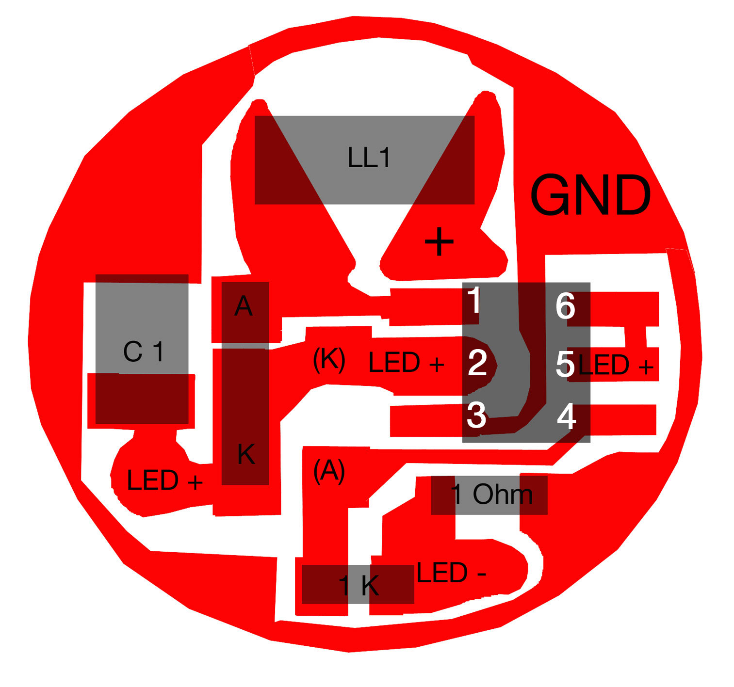

erst einmal allerbesten Dank für all Eure Hinweise. Einige der Vorschläge sind für mich schon wirklich ganz brauchbar. Vor allem die Kühlung des SMD-IC mit einem SMD-Kühlkörper auf dem Gehäuse scheint mir eine allererste und wirksame Maßnahme gegen Überhitzung zu sein. Ob das Aufsetzen mittels Kleben allerdings ausreichen wird, muß sich erst beweisen. Übrigens lief die zweite Platine immerhin einen Monat mit 6,5 h im Durchschnitt bis teilweise 10 Stunden täglich am Stück, nachdem ich dieselbe so eingebaut hatte, daß meiner Meinung nach genügend Luftkonvektion möglich war. Ich sehe mittlerweile das Problem reinweg in der schnellen Abführung der Wärme vom IC-SMD-Gehäuse. Nur dieses Teil ist defekt gewesen. Die Schottkydiode. der Kondensator, die Spule und die beiden Widerstände waren völlig i.O. Im Gehäuse des Lampenkopfes ist genügend Luft zum Kühlen (reichte ja auch problemlos für den SSC-P4-Betrieb mit immerhin 800 mA innerhalb desselben Lampenkopfes) und auch die Wärmeabfuhr über das Kopfleuchtengehäuse ist völlig ausreichend. Ich habe eine der defekten Platinen mal auseinander genommen und habe festgestellt, das die mittigen Anschlußbeinchen des 2106F aus einem stärkeren Stück Blech bestehen, wahrscheinlich aus Kühlgründen. Ich vermute mal, daß die Kühlung darüber und über die per Lötung verbundenen Leiterbahnen der Platine bei kurzzeitigem Taschenlampenbetrieb zwar ausreicht, aber nicht für den harten Dauerbetrieb. Ansonsten ist die Schaltung nämlich einfach als erstklassig zu bezeichnen, auch bezüglich der Effizienz (Eingangsleistung zu abgegebener Leistung an der P4 hatte ich gemessen und liegt bei Eingangsspannungen über 2,2 V bei 85%, bei Spannungen darunter bei immerhin auch noch 80% - die Platine läuft sogar noch mit 0,6V, kann aber dann nicht mehr gestartet werden, sondern erst wieder ab 0,9V ).
Ich will in den nächsten Tagen mal versuchen, an diese Beinchen etwas dickeren Kupferdraht ohne Kurzschlüsse zu produzieren anzulöten, der seinerseits an ein teilweise wassergefülltes (damit es nicht explodiert), verschlossenes Kupferröhrchen als Kühlkörper angelötet ist. Ich glaube, daß Wasserkühlung das Problem in den Griff bekommen kann. Meine bereits vor längerer Zeit vorgestellten anderen Kopfleuchten hatten auch ein, allerdings massive, Wasserkühlung für die jeweils drei Stück verwendeten P4 und funktionieren bis heute ohne jegliche Beanstandung.
Ich hab mal die Platine von der Bestückungsseite her als Bild mit hier eingestellt. Die Anschlüsse 2 und 5 sind als ein Anschluß miteinander verbunden (dickes Blech), die darunter liegende GND-Leiterbahn auf der Platine ist isoliert mit Isolierlack. Interessanterweise ist der Anschluß 6 mit dem Anschluß 5 über die Leiterbahn ebenfalls verbunden! Der Anschluß 4 dient wahrscheinlich als Stromsensor für die Steuerung des IC. Vielleicht weiß jemand etwas näheres dazu? Würde mich freuen, wenn Jemand dazu was weis. Ich will auf alle Fälle eine dauerhaft betriebsfähige Lampe haben!
Ein schönes Wochenende noch, bzw. für das, was davon noch übrig ist.
P.S. Übrigens Ex-Zulassung spielt bei der Lampe keine Rolle, da sie nur im nichtexplosionsgefährdetem Bergbaubereich Verwendung findet. Im übrigen zielen ja meine Bemühungen gerade darauf, keinerlei Veränderungen am mechanischen Aufbau des Industriegehäuses der Lampe vorzunehmen, also auch keine Lüftungslöcher o.ä. Gewalttaten anzubringen bzw. vorzunehmen.
Platine des Aufwärtsreglers

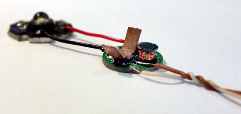

Der Vorschlag von Sailor mit den Kupferspiralen war schon einleuchtend. Auch der mit den SMD-Kühlkörpern. Hatte nach den Hinweisen eigene Kühlkörper einfachster Bauweise (zweimal abgewinkeltes 0,5 mm Cu-Blech, ca. 5 mm breit und gesamt ca. 1,5 cm lang) auf dem Schaltkreis mit Wärmeleitkleber befestigt und alles ist bestens! Keine Ausfälle mehr trotz ununterbrochenem Dauerbetrieb seit Ende Juni - Spitze!!! Alles nur zu empfehlen. Anbei noch ein Bildchen. Vielen Dank für Eure Anregungen und ein herzliches Glück Auf! sendet Euch dre Stollnfex aus dem Berg-Erlebnis Markt Höhler in Bad Lobenstein / Thüringen! www.markthoehlerlobenstein.de
Kühlblech am Treiber
