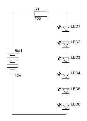

Das mit den 0,1 W ist aber klar das die Heiß werden
Du hast 3LEDs Parallel pro Widerstand, mach also 60mA Strom. Dann fallen 2 V ab sind also 10V die der Widerstand verbrauchen muss.
Mit dem Werten komme ich auf 0,83W. Auch der Strom für die LEDs dürfte zu hoch sein.
Bei 12V könntest du alle in Reihe schalten, also die Kathode der LED an die Anode der anderen LED. Somit brauchst du nur 1nen Widerstand von 100Ohm. Ich habe den Widerstand für 14 V berechnet da bei einem Auto immer etwas mehr als 12V sind.
Man kann auch zur Sicherheit 120Ohm nehmen, wenn man von 14,4V ausgeht. Am Widerstand würden dann nur 0.048W (48mW) abfallen. Die Schaltung würde auch nur 6 mal weniger Strom verbrauchen, obwohl das wohl eher unerheblich ist bei Standart LEDs.
