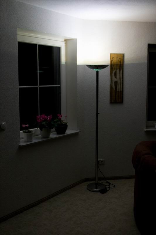

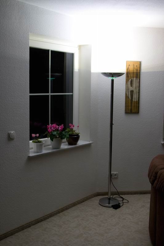

Die Fotos hatte ich wohl vergessen ... Ich habe deshalb 3 Fotos angehangen, welche bei ca. 30%, 60% und 100% Helligkeit gemacht wurden. Alle Fotos sind gleich belichtet (1/10s f4.0 ISO400). Wie üblich sind die Lichtkegel nicht so stark wie auf dem Foto zu sehen. Die niedrigste Einstellung ist meist zum Fernsehen an, die zweite Variante reicht zum Lesen locker aus. Die Position der Lampe ist bzgl. der Abstrahlung/Reflexion sicher auch nicht optimal. Aber ich denke, man kann es so schon gut beurteilen.
Louis_Cypher
- User
- Beiträge: 14
- Registriert: So, 04.10.09, 19:46
Sehr schön. DAnke. Ich finde, dass die Lichtfarbe im nicht direkt beleuchteten Bereich den gleichen blaugrau- Stich hat wie bei mir. Genau das ist der Grund, warum die holde Weiblichkeit die Lampe nicht mag.

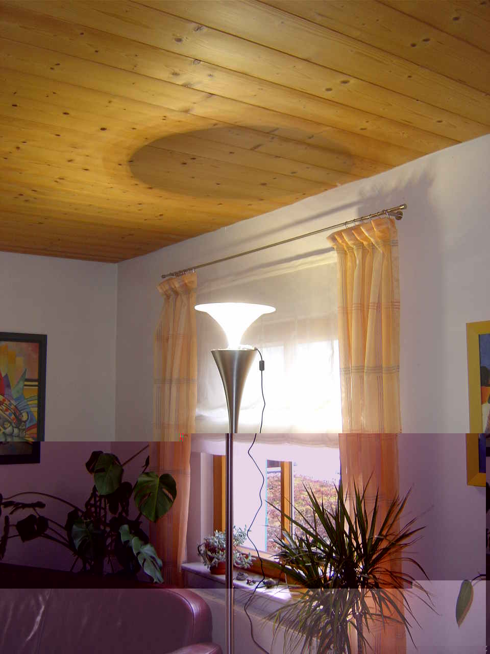

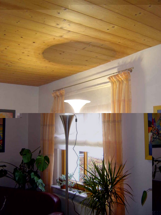

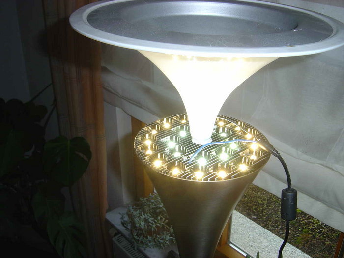

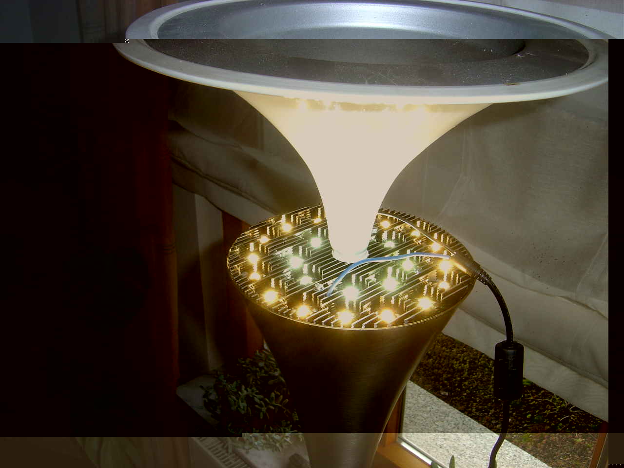

habe ein änliches Problem, trotz hohem Warmweißanteil (meine Tochter nennt mich wg. der blaustichigen Farbe seit neuesten Papaschlumpf
8 x Cree XR-E 7090 P3, warm-weiß
8 x Cree XR-E 7090 Q2, warm-weiß
8 x Cree XR-E 7090 Q5, weiß
Die Q5 dominieren. Ich ersetze sie jetzt durch weitere 8 Cree XR-E 7090 Q2, warm-weiß. und setze nun 4 der Q5 oben ein. Gegen die Holzdecke wird der Blaustich hoffentlich etwas unterdrückt.
