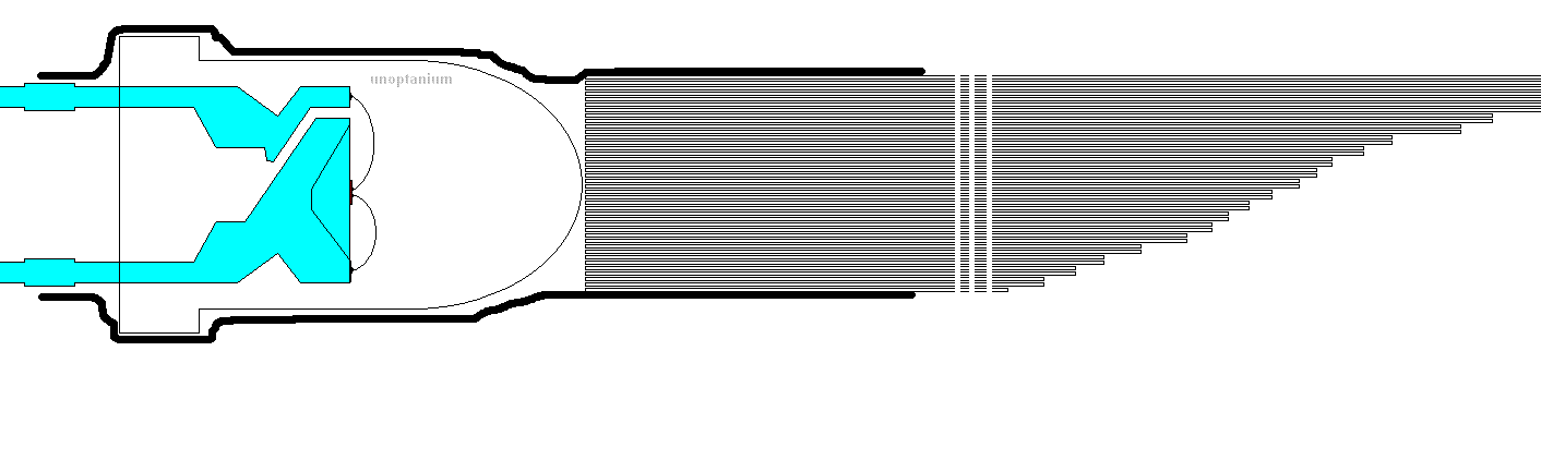

Dazu braucht man erst einmal Kunststoff-Lichtwellenleiter.
Die gibts im internet wie Sand am Meer, wobei die als Meterware bisweilen doch recht teuer sind.
Besser wäre es, eine bestehende Deko-Lampe zu zerlegen.
http://shop.ebay.de/items/?_nkw=ufo-lam ... &_osacat=0
Dann immer ein etwa 4...6mm Bündel vor jede Rainbow LED und mit Schrumpfschlauch fixieren.
Dann wird wie beim friseur "durchgestuft". Einige Fasern bleiben auf voller Länge, die anderen werden in vielen Stufen
gekürzt. So dass im fertigen Schlauch etwa jeden cm ein paar Fasern enden.
Nach 10...20cm kommt die nächste Rainbow mit Fasern, wobei die längsten Fasern an der jeweils nächsten RLED 8)
vorbeigehen dürfen / sollen.
Das interessante dabei: Durch den Versatz der Chips in der RLED und die schlechte Farbmischung über kreuz projezierten Farben
leuchten nicht alle Fasern gemeinsam, sondern in vielen verschiedenen Farben auch bei nur einer RLED.

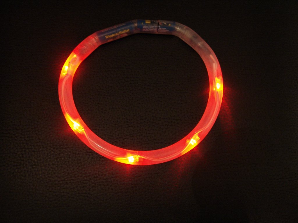

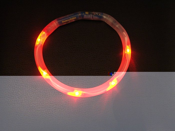

Alternativ dieses hier.
Baue ich auch selber, ist absolut wasserdicht - wird mit 2 Micro (AA) Accus betrieben und ist so ziemlich das hellste Hundehalsband, das ich bisher gesehen habe.
Verwendet habe ich normale 5mm LEDs (5 Stück)- natürlich klare starke. Meine Favoritenfarbe ist Amber - weil schweinehell.
Das lässt sich aber sicher mit den neuen Superflux noch toppen.
Weiße LEDs geht nur schlecht, da die meisten weißen hellen LEDs eine Betriebsspannung über 2,4 Volt haben, und dann gehts mit Accus nicht mehr, aber genau das ist ja der Clou.
Der Schlauch ist ein platinvernetzter Silikonschlauch aus der Medizin. Quasi unkaputtbar und UV beständig, dabei angenehm weich.
Ich werde mich demnächst aber mal an den Superflux versuchen.... die Firma Leuchtie verwendet diese auch.
Was ich noch nicht raus habe :
"Leuchtie" und "Die Leuchten" (alles Leuchthundehalsbänder) verwenden ein spezielles Kabel, das bei Superflux LEDs löten überflüssig macht, da die Superflux quasi in das Kabel gestochen und dann umgebogen werden. Wenn einer weiß, was die da für ein Kabel verwendet haben und wo man das bekommt, dann wär ich für nen Tipp dankbar. Bei mir ist es derzeit noch weiße Doppelader-Lautsprecherlitze.

Wie lange leuchtet denn dieses Halsband mit den beiden Accus? Welche Schaltungen und Bauteile sind denn da noch drin? Und wo liegt man da etwa preislich - wenn man es nachbauen wollte?
Ich lese auch schon länger in den diversen Foren und immer war der Tenor, dass es nicht geht, LEDs über längere Zeit mit Batterien zu betreiben.
Was habe ich denn da falsch verstanden?
Fr, 04.12.09, 08:19
Wenn Du mit 3 Akkus in Reihe arbeitest, benötigst Du bei diesen LED´s keine weitere Elektronik. Die ist bereits in der LED eingebaut.
Bei Verwendung von 2.000 mA Eneloop-Akkus kannst Du bei einer LED mit einer Leuchtdauer > 60 Stunden, bei 2 LED´s > 30 Stunden und bei 4 LED´s > 15 Stunden rechnen (vorsichtig gerechnet). Danach wird das Licht etwas dunkler, was als Nachladesignal zu deuten ist.
Bei 800 mA kommen entsprechend Leuchtzeiten von > 25 Stunden bei einer LED, > 13 Stunden bei 2 LED´s, > 6 Stunden bei 4 LED´s heraus.
tobaran
Beiträge: 20
Registriert: So, 29.11.09, 14:11
Fr, 04.12.09, 11:36
Ich verwende nur 2 Akkus a ca. 1000mAh des Typs (AA) Micro in Reihe.
Eine Schaltung habe ich nicht eingebaut - habe lange darüber seniert und überlegt - aber das Schaltersystem ist patentiert und wollte ich auch aus Kostengründen nicht kopieren.
Als Schalter nutze ich die Akkus selber. Das Halsband wird einfach aufgetrennt und somit unterbrochen. Der Silikonschlauch geht recht einfach über den Akku - das hab ich vorher alles passend berechnet und so bestellt.
Beim zusammendrücken schliesst sich der Stromkreis und die überschüssige Luft entweicht, da der Silikonschlauch bündig stramm sitzt. Beim auseinanderziehen bildet sich ein Unterdruck, der einen natürlichen Wiederstand bietet - aber auch nicht zu hoch. Der Hund muss sich im Notfall losreissen können, das war mir wichtig und ist bei den Originalen Batterieteilen von Leuchtie nicht gegeben.
Mein Hund hat das aber auch noch nie verloren und dieses Exemplar war der 2. Entwurf und ist 1,5 Jahre alt.
Ich gehe täglich abends zwischen 45 Minuten und 1,5 Stunden. Das Halsband ist also im Schnitt mind. täglich eine Stunde in Betrieb. Es hält Monate mit einer Akkuladung, bis die Akkus etwas nachlassen. Aber das ist ja kein Thema, rausnehmen, laden, wieder einsetzen, fertig.
Die Halsbänder sind auf Akkus ausgelegt und der Vorwiederstand ist jeweils auf die LED ausgerichtet und berechnet. Diese laufen allerdings nicht mit voller Helligkeit - dennoch sind die Dinger viele Male heller als das originale Leuchtie und es entstehen keine Folgekosten.
Wo ich wirklich Probleme mit hatte sind die Federkontakte. Ich hab über 20 verschiedene Federn probiert, bis ich halbwegs zufrieden war. aber das kann man sicher immer noch etwas optimieren.
