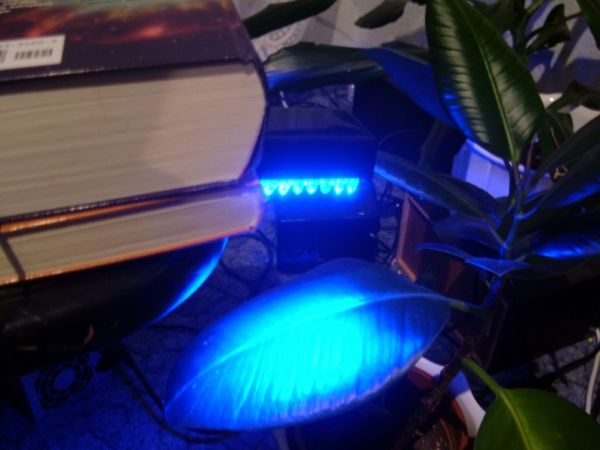

Meine Zimmerplanze wird jetzt von einer Ledlampe mit 72Leds beleuchtet.
Zuletzt geändert von John.S am Sa, 21.10.06, 19:39, insgesamt 1-mal geändert.
