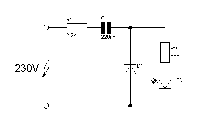

Falls es dir weiterhilft habe ich hier ebenfalls eine Schaltung (ABER ACHTUNG auch hier gelten 230 V)--> bitte den Post nicht falsch verstehen wenn ihr es als unpassend empfindet kann er gern gelöscht werden! Zum Verständnis: Der Kondensator besitz im Wechselstromkreis (230V, 50Hz) einen Blindwiderstand von ca. 14k, dieser läst einen Strom von ca. 15mA durch die LED fließen. Der Widerstand R1 begrenzt den Ladestrom des Kondensators. Die Diode D1 liegt antiparallel zur LED und fängt die negative Halbwelle auf.
