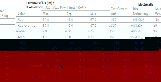

Nochmal Sorry, dass ich mich nochmal rein hänge
John S. hat geschrieben: es sei den zu kannst mir blaue Leds mit dem selben oder besseren Wirkungsgrad zeigen, die man auch kaufen kann.
es gibt sie wirklich:

Wer ein bisschen sucht wird feststellen, dass es die Luxeon Rebel (Royal Blue) LXML-PR01-0425 tatsächlich zu kaufen gibt: 425mW@350mA (MINIMUM!) und 740mW@700mA (typical).
Wer sich nicht scheut bei cutter in Australien zu bestellen bekommt dort auch die XPEROY-L1-D40-16-0-0-1 mit 500mW@350mA (MINIMUM!)

Es ist doch gut, dass du dich reinhängst! :wink:
Denn wie gesagt, vorher habe ich so gute Bins nicht gesehen.
