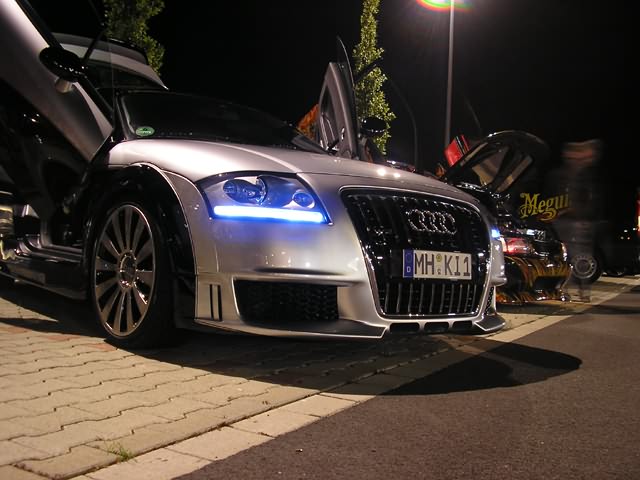

Na, ja. Sehr gute Arbeit. Aber ich würde sowas bauen. Wie bei diesem Audi TT.

Ja da müsste dann halt nur noch was als Diffusor hin. Milchglas oder sowas.......

Wenn ich also die Zwei LEDs seitlich einbaue und Milchglas davor setze samt Reflektor ihnen drin, sollte es doch klappen ? Wie auf meiner Skizze oben...
Mi, 10.11.10, 18:49
Für so einen Effekt wie auf dem Bild von dir wirste niemals mehrere XP-G (R5's) brauchen.
Da würde ich dann eher einige dieser LED's (Nichia SuFlu Raijin) nebeneinander anordnen +Diffusor.
Deine jetzt aufgezeichnete Lösung dürfte auch hinhauen, inwiefern da aber Spots entstehen könnten von den LED's müsste man sich wohl im Versuch selber anschauen und dann ggf. korrigieren.
