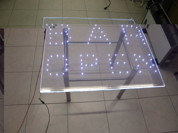

Es gibt hierfür auch sehr grosse LED Folien, deren standard - oder side LEDs weniger als 1 mm dick sind. Die Folie ist 125 Micrometer dick. (http://de.wikipedia.org/wiki/Ledfilm , www.suntecamerica.com). Beispiel einer eingebauten LED Folie (monochrome TopLEDs) zwischen Glas im Anhang.
