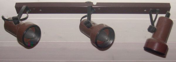

Ich habe in meinem Zimmer eine Deckenleuchte mit drei 40 Watt Glühbirnen. Die beleuchten das Zimmer nur sehr unvollständig und brauchen auch noch viel Energie für die Leistung, welche sie bringen.
Hier mal Bilder von der Deckenleuchte. Eine Schönheit ist sie auch nicht gerade :D
