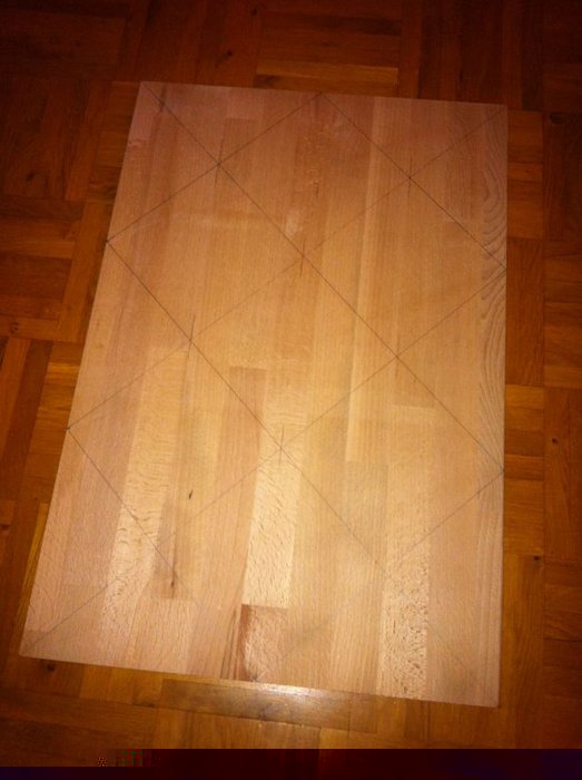

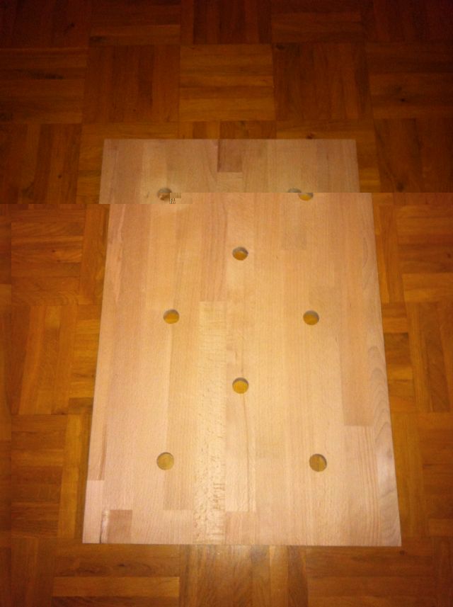

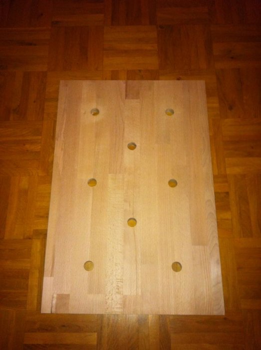

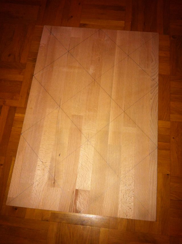

Ich habe mich vorerst, auch wenn es für mich nicht die Optimallösung ist, doch für ein 18mm Brett entschieden, die 27/30 mm Buchen-Leimholz-Küchenarbeitsplatten wären zwar geeignet, aber der Preis hat mich schlicht umgehauen. Da es meien erste Lampe ist, brauchte ich sowieso noch bissel Zeug drumherum (Lötkolben, Multimeter, etc.) und da war mir das jetzt einfach zu teuer. Zumal man sich kein Stück abschneiden lassen kann, sondern man die ganze 250cm - Arbeitsplatte erwerben muss!
Nun, wie ihr sehen könnt sind die Löcher schon gebohrt. Mit so einem billigen, flachen 22mm-Bohrer, den ich nicht empfehlen kann. Man sollte lieber tiefer in die Tasche greifen. Aber was solls, aus Fehlern wird man klug.
Nuja, den Rest könnt ihr auf den Bildern sehen.
Hier hab ich angezeichnet wo die Löcher hinsollen. Da wo sich die Linien kreuzen kommt jeweils eins hin.
Und hier sind die Löcher nu drin. Toll, was ?!? :lol:

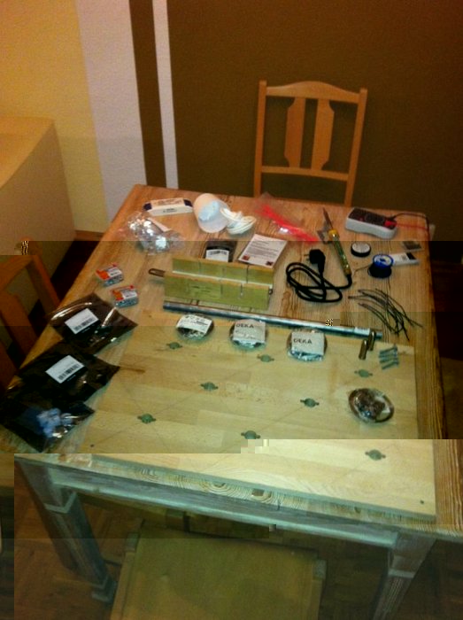

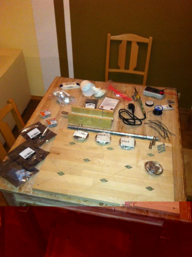

Nuja, und hier hab ich jetzt nochmal alles parat gelegt. Ist doch ganz schön viel Krimskrams geworden, was man so benötigt, aber gut.
Ich fang jetzt erstmal an zu bauen...
