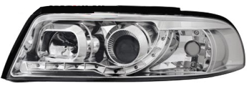

Hallo liebe Forumsmitglieder,
ich bin neu hier, lese aber schon eine ganze weile mit. dies hat mich inspiriert, einen satz audi scheinwerfer umzubauen.
da ich aber in solchen sachen ein kleiner dummy bin würde ich mich freuen, wenn ihr mich mit rat und tat dabei begleiten würdet. obwohl es schon einige themen hier zum tagfahrlicht gibt, würde ich mich über eure individuelle hilfe freuen.
Natürlich weiß ich, das die umgebauten scheinwerfer keine betriebserlaubnis haben und nicht betrieben werden dürfen. deshalb eine art pilotprojekt. es handelt sich um scheinwerfer mit 8 led als standlicht. die sollen zum tagfahrlicht umgebaut werden, aber mit einem extra schalter.
meine erste und wichtigste frage ist zunächst: welche led würdet ihr mir empfehlen und wie sollen sie geschaltet werden? habe schon erlesen, dass ich ksq nehmen soll. geht klar. aber welche ksq, in welcher schaltung zu welchen LED? und wieviele zusammen?
es wäre schön, richtige weiße "power-led" zu nehmen. diese können ja später gedimmt werden. ich weiß aber auch um das problem der temperaturem im scheinwerfer. da ich nicht weiß wie der beste kompromiß aussehen könnte, meine frage an die fachrunde hier.
der abstahlwinkel der led könnte auch ruhig 90 grad oder etwas größer sein. wären die 4-Chip SuperFlux eine alternative, oder eher nicht wegen den temperaturen?
vielen dank vorab für eure hilfe und schöne grüße in die runde
freu mich auf eure antworten....
Um diesen Scheinwerfer geht es .....

natürlich habe ich mich gleich ran gemacht und eure ratschläge befolgt. hab hier gleich die Nichia Superflux LED weiß 20lm 80° RAIJIN NSPWR70CSS-K1 und die passenden KSQ bestellt.
natürlich werden die später auf 50 prozent gedimmt, beim einschalten des standlichtes. will ja keinen blenden oder gefährden.
probleme werde ich wohl mit den temperaturen bekommen. gibts da tipps oder erfahrungen in richtung kühler für die leds und kabelquerschnitt? 1,0 mm sollten reichen, oder?
