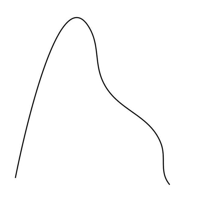

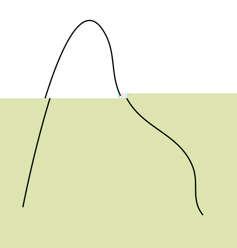

Fr, 15.07.11, 20:05
Eine entsprechende Spektrumskurve müsste man sich etwa so vorstellen:
