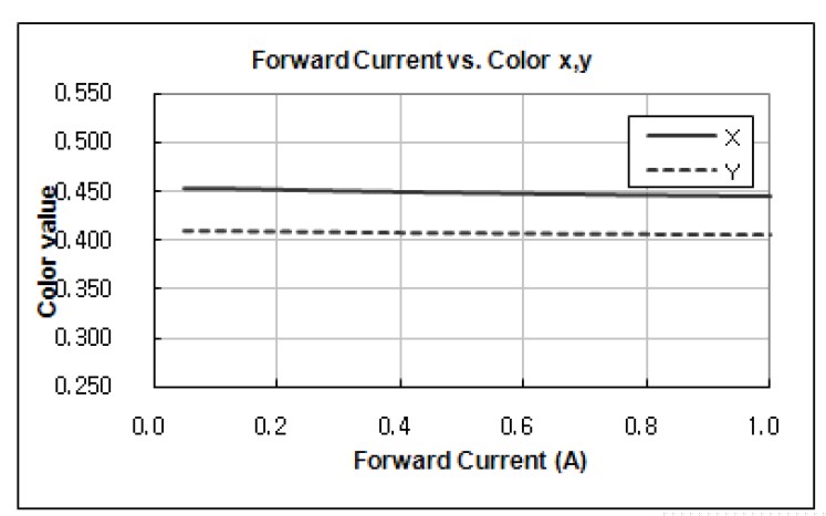

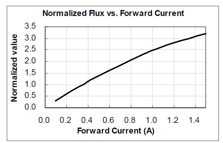

Den Graphen findest Du auf Seite 6 im Datenblatt:
Die Angaben im Datenblatt beziehen sich auf den Sollstrom von 350 mA. Der dabei erzeugte Lichtstrom entspricht normalisiert der 1. Beispiel: Bei 1,4 A, also dem 4fachen Sollstrom, wird ca. der 3,1fache Lichtstrom bezogen auf 350 mA erzeugt.

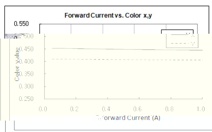

Ebenfalls auf Seite 6 findest Du einen Graphen, der die Farbänderung über dem LED-Strom zeigt:
Die zu erwartende Farbänderung bei diesen LEDs ist also auch bei analoger Stromregelung minimal.

ustoni hat geschrieben:Die Angaben im Datenblatt beziehen sich auf den Sollstrom von 350 mA. Der dabei erzeugte Lichtstrom entspricht normalisiert der 1. Beispiel: Bei 1,4 A, also dem 4fachen Sollstrom, wird ca. der 3,1fache Lichtstrom bezogen auf 350 mA erzeugt.
Wobei man noch anmerken muß, daß auch die Vorwärtsspannung bei 1400 mA rund 10 % höher ist als bei 350 mA:
Das bedeutet, die Lichtausbeute der LED ist bei 1400 mA auf nur noch rund 70 % des 350-mA-Werts gefallen.

Mehr als 700mA würde ich den 3535 LEDs nicht zumuten. Der Wärmewiderstand von 6K/W dürfte sich auf die Version ohne Platine beziehen, also mit Platine eher bei 10K/W liegen. Die Version ohne Platine ist ohne 'Spezialausrüstung' fast nicht zu verarbeiten: Winzig, Keramik (thermisch sensibel) und nur an der Unterseite verlötbar.
Bei 0.7A und 3.4V hat die LED knapp 2.5W, also liegt die LED-Chip-Temperatur etwa 25°C oberhalb der Kühlkörpertemperatur. Damit kannst Du guten Gewissens eine Kühlkörpertemperatur von bis zu 70° haben. Wenn Du auf 1400mA hoch gehst, dann sind es 5W pro LED, um dann mit der LED-Chip-Temperatur unter 100° zu bleiben, darf der Kühlkörper nur höchstens 50°C warm werden, das sind im Sommer ggf. nur 20° mehr als die Umgebungstemperatur...
