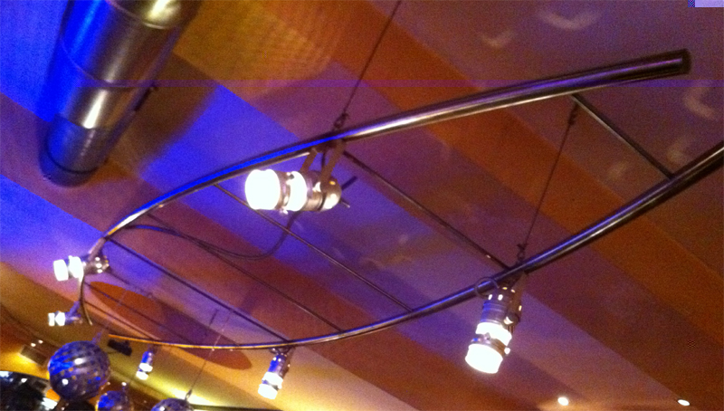

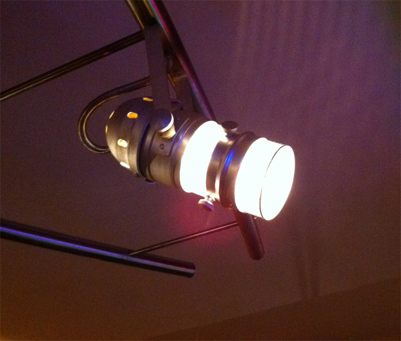

Ich benötige Sie für eine Thekenbeleuchtung, anbei ein Bild. Zur Erklärung:
Die einzelne Lampe hat kein Glas oder Ähnliches wie es auf dem Bild erscheint sondern ein Lochgitter als Korpus.
Insgesamt ist der Konstruktion das zentrale Beleuchtungselement für die Bar und den Tresen.

Wichtig für eine möglichst stabile und dauerhafte Leistung der LED-Lampen ist allgemein deren Umgebungstemperatur. Diese sollte durch freien Luftaustausch möglichst auf Raumtemperatur bleiben, besonders bei so leistungsfähigen Modellen mit >6W.
Ob das bei deinen Leuchten gegeben ist, kann ich auf den Fotos so nicht erkennen.
Auch dürfte bei Leuchten mit Spot-Charakteristik eine Lampe mit einem Abstrahlwinkel von 120° effektiver sein, da der Lichtstrom dann direkter in den Raum abgestrahlt wird. Ich denke da speziell an die Osram Parathom Pro A80 12W.
