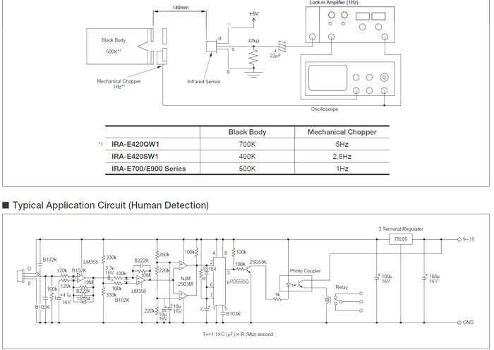

du hast das Ausgangssignal bestimmt mit einem Voltmeter gemessen. Mein Kenntnisstand ist, dass diese Teile nur kurze Impulse ausgeben, wenn eine Detektion erfolgte. Klemm doch einfach mal ein Ozilloskop dran. Dann müsstes du was sehen.
Es gibt derzeit nur einen bedeutetenden Hersteller für diese Teile. Das ist Murata.
Hier mal ein Ausschnitt der Beschaltung:
