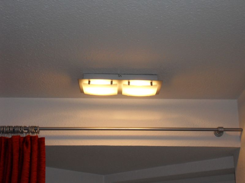

Nach dem ersten Projekt der TREPPENSTUFEN-Beleuchtung und den folgenden Projekten
Essecke-Beleuchtung und Austausch von 2 x 40 Watt Glühbirnen in der Dunstabzugshaube, Umrüstung einer Standleuchte fürs Wohnzimmer, habe ich nun zwei neue Deckenlampen auf LED umgerüstet.

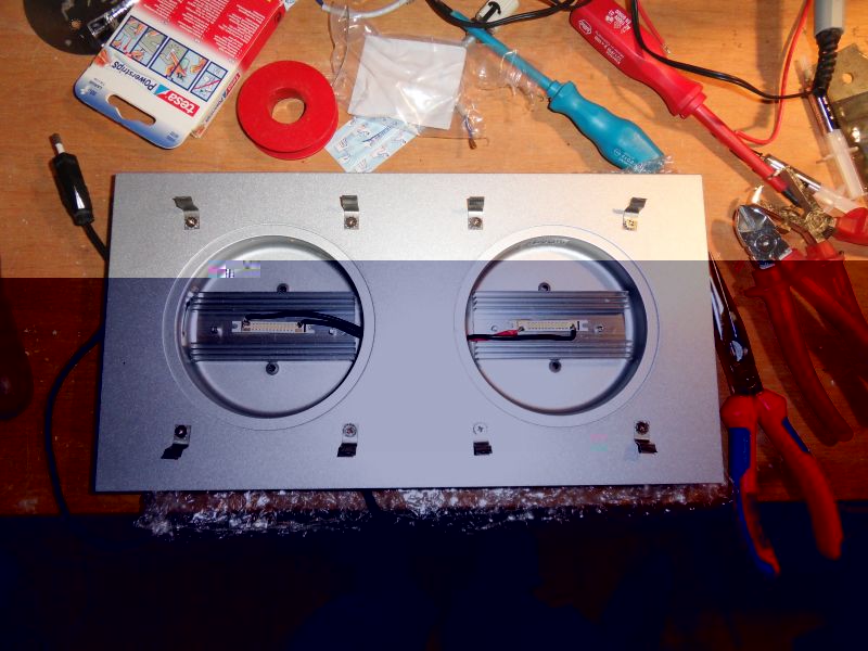

6 x LED SmartArray 12x Nichia LED, 6 W, warmweiß 59,40
1x Arctic Silver Wärmeleitkleber (2x 3,5g) 12,90
3 x Kühlkörper für Extrem-Lines 23,37
3 x Schaltnetzteil für LED, 21W / 9-30V / 700mA 27,90

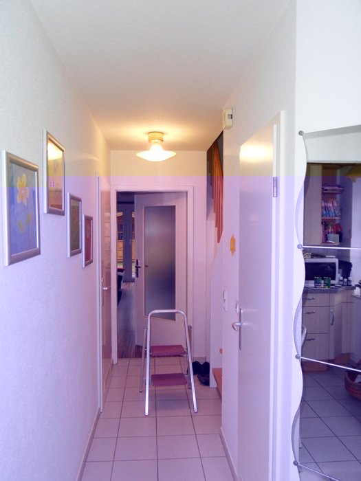

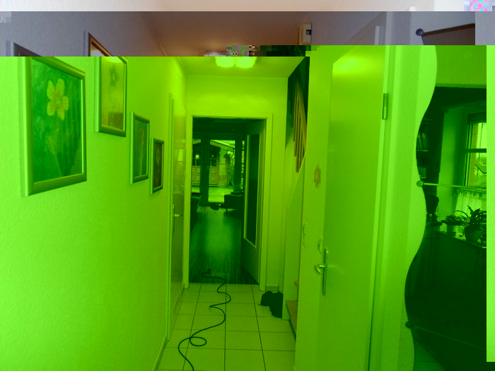

Auch wenn jetzt 213,55 € nach viel aussieht, so sind es doch zwei Deckenlampen. Wir haben uns vor diesem Projekt andere fertige LED Deckenlampen angesehen, aber die hätten den Preis locker überstiegen. Zudem waren die fertigen LED Deckenlampen von der Farbtemperatur (warmweiß) nicht so schön wie diese jetzt.
Da ich die 6 Watt SmartArry LED mit 700 mA betreibe werden die Kühlkörper nicht einmal richtig heiß, zudem trägt auch das Metalgehäuse der Deckenlampen für eine gute Ableitung der Wärme bei.
Viel Spass mit den Bildern.
