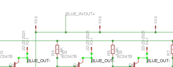

Allerdings. Die Schaltung wird nicht funktionieren!
Du hast die KSQs zusammengeschaltet! Da macht es sich bezahlt, dass die Netze jetzt Namen haben... Du hast die Netze gleichbenannt. Das haut nicht hin.
Die Zuführung "BLUE_IN/OUT+" ist io. Die "BLUE_OUT-" nicht. Du musst hier die Netze hochzählen. "BLUE_OUT1-", BLUE_OUT2-", usw.

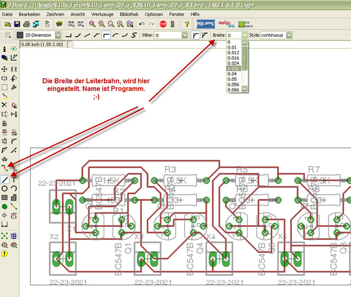

Ja, mit dem Layout komme ich noch nicht zurecht. Ich weiß nicht, wie ich z.B. Leiterbahnen breiter machen kann und und und... Wie schon einmal erwähnt, das kommt dann die Gewohnheit von Sprintlayout. Da ist alles "einfacher" / anders...
So, ich habe es noch einmal überarbeitet nach deinen Hinweisen...

'Zu den Leiterbahnen:

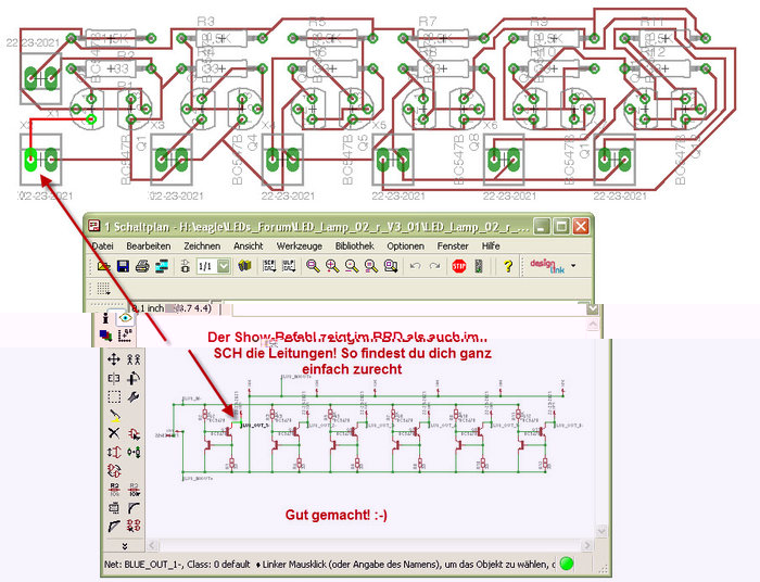

Und zum "Show"-Befehl:

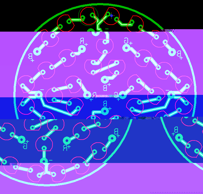

Ich habe mal eine Verständnis - Frage... Warum bekomme ich im Sprint Layout mehr LED's auf eine Platine als bei Eagle in gleicher Größe?
Es passt in Eagle schlicht weg nicht so wie im Sprintlayout? In Egale, bekomme ich wesentlich weniger drauf, ich bin verwirrt!
Liebe Grüße
Strumboe
Beiträge: 622
Wohnort: Quickborn
Do, 05.04.12, 12:09
Jetzt hast du mich verwirrt!
Es passen genau so viele Bauteile auf die Platine wie mit Sprint -eigentlich-.Es hängt davon ab, wie groß die von dir gewählten Bauteile sind. 5mm LED sollten in Sprint genau so groß wie in Eagle sein. SOT23, TO92 usw. haben in Eagle "orginal" Abmessungen. Wenn du mal in 1:1 ausdruckst und die Bauteile dann auf diesen Ausdruck legst, dann sollten keine Unterschiede erkennbar sein. Leider weiß ich nicht, wie die Bauteile in Sprint aufgebaut sind.
Wo hast du den "Platz-Probleme" ?
slsb02
Beiträge: 85
Registriert: Mo, 21.08.06, 17:50
Do, 05.04.12, 12:19
Also,
es geht um die Platine mit den LED's... In Sprint muss ich mir immer etwas helfen, da die 5mm LED "zu klein" ist. Ich mache dann einen Kreis mit einem Durchmesser von 5mm
Die Platine hat einen Durchmesser von 45mm. Das gleich mache ich "eigentlich" auch in Eagle. Nur leider passen das gleich Muste in Eagle nicht?
so helfe ich mir in Sprint für den richtigen Durchmesser von 5mm LED's
so soll es aussehen (45mm Durchmesser)
