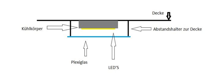

Die SmartArrays sind klein und flach, es wäre günstig, wenn es zu der Zeichnung ein paar Maße gäbe. Dann könnte man auch überlegen, welchen Lüfter Du nehmen kannst, besonders groß ist die Auswahl nicht, wenn es schön leise sein und dennoch was bringen soll. Wenn Du den Aufbau so gestaltest, das die Abstandshalter unmittelbar unter der Decke Luft durchlässt und die Abdeckung, wie Du schon sagtest, einen kleinen Spalt offen lässt, dann sollte das reichen. Dazu darfst Du den Kühlkörper auf keinen Fall direkt unter die Decke setzen, es muss Platz, sein, auch wenn das Teil Kühlrippen hat, wovon ich jetzt mal ausgehe.
Hier mal eine Zeichnung, wie Du vielleicht auch ohne Lüfter auskommen könntest:
Hier ein Vorschlag
Hier ein Vorschlag
Anklicken zum Vergrößern
Dort wo ich Öffnungen gelassen habe, solltest Du Abstandshalter (z.B. Aluröhrchen) verwenden. Mit diesem Aufbau kannst Du den Kamineffekt nutzen und brauchst keinen Lüfter.

Vielen Dank für Deine so ausführliche Antwort. Du hast recht, ich hatte vor die 6W Variante des Arrays zu nehmen. Wie ich die Dinger mit Strom versorge, weiß ich auch schon. Das sollen 2 Meanwell Konstantstromquellen werden mit 700mA im Bereich von 9-48V. Die gibt es ja auch hier im Shop. Als Kühlkörper wollte ich 2 von denen hier nehmen: http://www.reichelt.de/Profilkuehlkoerp ... 64a99b6bed
Das reicht allemal aus. Zur Sicherheit will ich jedoch zusätzlich 40mm Lüfter verbauen. Z.B. diese hier: http://www.reichelt.de/Luefter/FAN-ML-4 ... 64a99b6bed Mit etwa 12dB is der auch leise genug denke ich. Wenn man dem dann weniger als 12V gibt, sollte der fast nicht mehr zu hören sein.
Deine Zeichnung ist auch ein guter Gedanke. Ich wusste garnicht, dass der Kamineffekt so stark ist. Aber da ich die Konstantstromquellen auch in der Lampe verbauen möchte wären Lüfter meiner Meinung nach ganz gut. Ich weiß nur noch nicht so recht, wie ich alles an die Decke bekomme. Als Werkzeug stehen mir aber Gewindebohrer von M3 bis M12 zur Verfügung, welche die Montage vereinfachen sollten.

Wenn du einen Lüfter verwenden willst, würde ich eher in Richtung 60 oderzahl sogar 80 mm gehen, da kannst du natürlich bei gleicher Drehzahl mehr Luft wegschaufeln. Wenn du dann einen 80er nehmen solltest, schau mal bei den Computertechnikern rein, da die sehr leise Lüfter mit hohen Luftdurchsätzen für einen guten Preis bauen können. Empfehlen kann man dabei Produkte von Arctic Cooling oder be quiet! (so wie z.B. dieser hier: bq Shadow Wings 80mm) der hat zwar 16 dBA, diese aber bei 2000 Rpm und 26 m³/h Luftdurchsatz. Den kannst du dann z.B. mit der halben Drehzahl oder noch weniger laufen lassen, dann wird der richtig leise.
Mit so einem könntest du dann auch das Design von Mr. Fix it etwas abgewandelt verwenden. Ich würde den unteren Luftspalt lassen, die Kühlkörper mit etwas Abstand zueinander und den Lüfter dazwischen montieren. Damit kannst du die Smart Arrays gut verteilen und die Lampe wahlweise quadratisch oder rechteckig machen.

Mit dem Kamineffekt sollten die Teile wenigstens das doppelte bringen. Zudem ist bei deinem Beispiel die LED oben auf dem KK angebracht, ich möchte das Array aber unten zwischen den Kühlrippen anbringen, wie im Beispiel gezeigt. Klar reicht es nicht, wenn ich unter einem schlecht bis gar nicht isolierten Dach wohne. Ich wohne auch unter 'm Dach, mein Bungalow ist eingeschossig, dennoch wird es im Sommer nie wärmer als 22-24°C. Selbst wenn ich keine Läden schließe, denn die Scheiben sind metallbedampft und das Dach ist gut Isoliert. Ich würde da was unternehmen, Du heizt Dich ja arm im Winter.
Dennoch gut, das Du an die Extreme denkst. Was ist mit dem Vorschlag von Drooter? Wieviel Kühlleistung bringen die KK's mit Lüfter?
Die Position der Led ist unerheblich. Diese gibt ihre Wärme immer an einen Kühlkörper ab.

Die Zeichnung von Mr Fix it hat schon so ihre Berechtigung, da dadurch ein guter Luftstrom garantiert ist.
Außerdem wirst du an der inneren Plexiglasplatte kaum Verluste haben, wenn du ein klares nimmst.
Ich würde die Zeichnung vom Mr genau so übernehmen, dass die Smart Arrays auch wirklich gekühlt werden (können).

Die glasklaren Platten haben drei gute Gründe:
1. Der Luftstrom kann gelenkt werden, was mit einer Platte und verkleben Seitenteilen nicht geht. Was in meiner Zeichnung nicht zu sehen ist, die senkrechten Plexiteile sind nur schmale Streben, damit die Luft hindurch kommt.
2. Durch die Plexiplatten fällt zwar das Licht ungestört hindurch, aber hineinsehen kann man nicht, weil der Blickwinkel so flach ist, das die Scheiben spiegeln.
3. Wenn Du die Seitenteile direkt mit der Abdeckung unten verklebst, hast Du keine Öffnung für die Luftzufuhr mehr.
Glaube bitte Achim und mir, der Lüfter ist nicht des Rätsel Lösung, abgesehen davon brauchst Du dann doch Elektronik, auf die Du ja verzichten wolltest, denn ohne Thermo-Überwachung ist das schon von vorn herein zum Scheitern verurteilt. Hinzu kommt, das Du im Wohnzimmer sicher Teppich und Polstermöbel hast, dort wirst Du naturgemäß mit hartnäckigem Staub zu tun haben (Wollmäuse) dieser Staub ist um so mehr, je größer der Luftstrom. Wenn dann die Kühlrippen so richtig schön zugestaubt sind, entsteht der Bypass-Effekt, das heiß, die Luft strömt nicht mehr zwischen den Lamellen hindurch sondern darüber hinweg, so reduziert der KK seine Leistung auf 10% der Ausgangsleistung.
Besonders schnell tritt das ein, wenn Du eine erzwungene Konvektion verwendest (Lüfter). Also das Wärme ableitende Medium (in unserem Fall Luft) wird beschleunigt um einen Druckunterschied zu erzeugen, der den Abtransport der Wärme erhöht. Verlass Dich auf die frei Konvektion, die durch den Kamineffekt entsteht. Unterschätze das nicht, es handelt sich um ein selbsterhaltendes System bei dem der Bernoulli Effekt zum tragen kommt. Da Du über die Öffnungen im Lampenschirm auf sehr großer Fläche Luft einströmen lässt, wird selbige recht schnell zwischen den schmalen Lamellen des KK hindurch huschen. Du musst nur darauf achten, das die Luft auch die Möglichkeit dazu hat. Hier ist eine Grundplatte eher hinderlich, es sei denn, Du nimmst ein Stück Alublech und kantest das an vier Seiten nach oben ab, wobei an zwei gegenüberliegenden Kanten die senkrechten kürzer sein sollten (Luftstrom). Dazu kannst Du Dir ja mal käufliche Leuchten anschauen, fast immer ist die Trägerplatte aus Metall, das hat zwei Gründe.
1. Wärmeableitung
2. Brandschutz, wir befinden uns immerhin unter der Decke in einem Wohnzimmer.
In diesem Sinne, viel Spaß beim bauen und viel Erfolg

Ich hatte ja nicht vor, alle 4 Seiten zuzukleben. Ist deine Zeichnung nur ein Querschnitt, sodass alle 4 Seiten zu sind, oder wurden 2 Seiten aufgelassen?

meine Zeichnung ist nur ein Querschnitt. Ich würde alle vier Seiten offen lassen, sieht besser aus, weil dann die Leuchte ein homogenes Erscheinungsbild hat. Mit den Stegen (alle Senkrechten Plexiteile sind als Stege gemeint) ist das gut zu machen, und rein sehen kann man nicht wirklich, weil das klare Plexi beim schrägen Blick spiegelt. Zum Thema mattes bzw. weißes Plexi, so genau habe ich nicht hingeschaut, das ist natürlich Quatsch, wenn das Zeug nur 33 % Licht durch lässt.

Hallo Mr Fix-it
Selber Sandstrahlen hatte ich nicht vor. Dafür mache ich sowas zu wenig. Den minimalen Streuabstand des Plexis kenne ich noch nicht, aber laut Plan kommen meine Testobjekte dafür morgen an. Dann teste ich das mit diversen Lichtquellen dahinter.
Wieder zurück zum Aufbau. Ich verstehe nicht wie alle 4 Steiten offen bleiben sollen, wenn an 2 Seiten weißes Plexi hinunterverläuft um die Hauptplatte zu halten. Oder sollen die nicht die volle Länge abdecken?
Wenn ich alles richtig verstanden habe mit der Kühlung, dann strömt die Luft unten an den 4 offenen Seiten ein, steigt nach oben wo die Kühlrippen sind und verlässt die Lampe wieder. Richtig?
Entschuldigung für so manche blöde Frage aber auf diesem Gebiet (passive Kühlung) weiß ich einfach nicht weiter.
Vielen Dank für deine Gedult

Hallo Karl-Heinz,
wenn Du Dir meine Zeichnung anschaust, siehst Du, das die seitlichen Abdeck-Platten aus diffusem Material keine Verbindung zu der unteren Abdeckplatte haben.
Hier eine schnelle Zeichnung. Ich habe den Kasten jeweils hinten, vorne bzw. an einer Seite offen gelassen, damit Du reinschauen kannst.
Plan Lampenschirm
Plan Lampenschirm
Wenn Du den Schirm so aufbaust, sollte das mit der passiven Kühlung klappen, aber bitte daran denken, zwischen Grundplatte bzw. KK und Plexikörper muss ein Abstandshalter sein, wenigstens 2 cm rundum. Zur Decke dürfte ein Abstand von einem Zentimeter rundum genügen. Die Luft strömt unten ein, kann nur zwischen den Platten hin durch, der KK ist mittig offen, die Luft streicht oben über den KK und verlässt die Leuchte entlang der oberen Öffnung.
Klar das die Abdeckplatten rundum angebracht werden. Du siehst, das klare Plexi, in der Mitte waagrecht eingezogen, mit dem Spalt für die Luft, steht nur auf schmalen Trägern, dadurch ist der Luftdurchlass erst möglich. Beim Zuschnitt daran denken, die Materialstärke mit zu kalkulieren (Abdeckplatten rundum). Du weißt ja, zwei mal abgeschnitten und immer noch zu kurz, das wird teuer. :wink:
Die Abdeckplatten sollten nicht nur mit dem glasklaren Plexi verklebt werden, sondern an den Ecken auch gegeneinander. Dazu zuerst mal die auf Gärung zugeschnitten Platten mit selbiger nach unten in der richtigen Reihenfolge flach auf einen langen Tisch legen. Dann mit zwei oder drei Klebstreifen die Platten an den Nahtstellen zusammenkleben. Jetzt die gesamte Geschichte umdrehen. Nun liegend die offenen Gärung vor dir. Kleber auftragen, Teile anheben, zusammen wickeln und zuletzt die noch offene Ecke auch mit Klebstreifen fixieren. Kasten mit Winkelmaß nach richten. Nach dem trocknen Klebestreifen entfernen, fertig.
Zweite Möglichkeit: Keine Gärung schneiden, Abdeckplatten trocken mit Klebstreifen fixieren, 1K-Kunststoffkleber mit Spritze und Nadel entlang der Nahtstellen spritzen, der Kleber läuft selbstständig in die Fugen. Trocknen, fertig. Beide Methoden gelten nur für Plexiglas und den Kleber aus dem Shop oder ähnlichen Kleber wie Acrifix.
Jetzt sollte es aber klar sein. Wenn noch Fragen sind, ich helfe gern. Bitte wenn fertig mit Bild vorführen, man strengt sich noch mehr an, wenn man weiß, die Gemeinde schaut später darauf und gibt Punkte, wenn es gut geworden ist. Vielleicht kannst DU auch die Arbeitsschritte photographieren und das ganze hier Posten, könnte mir vorstellen, dass Du jede Menge Nachahmer findest.
