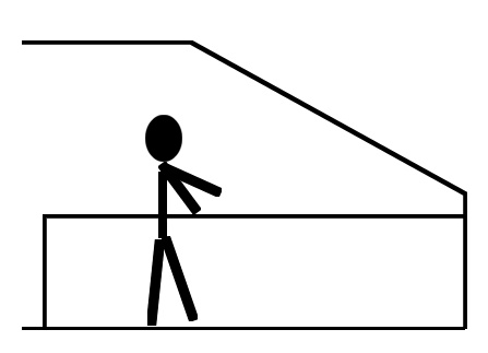

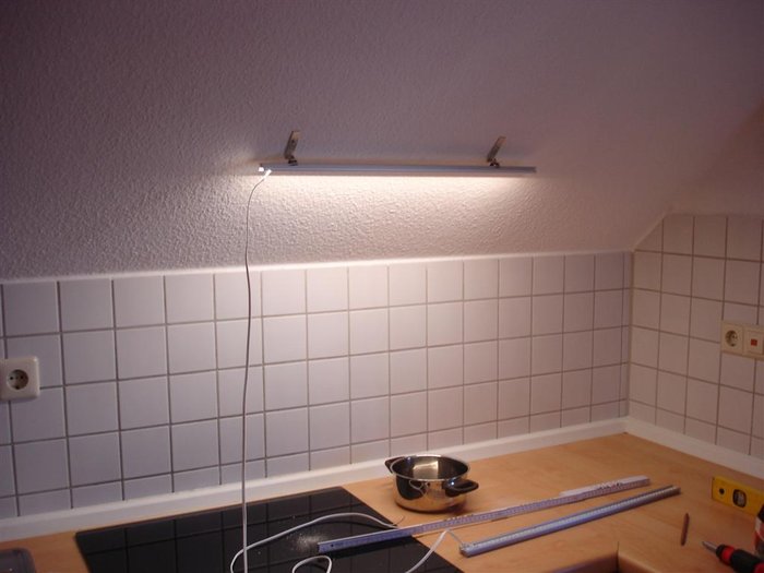

ich zieh die Tage in eine neue Wohnung und habe in der Küche eine Dachschräge. Nun möchte ich zusätzlich zu der Lampe an der Decke an der Schräge irgendwie Licht hinbekommen. Sonst sieht man nicht, was man kocht :) und dachte da an folgende Alu-Eck-Profile:
http://www.leds.de/LED-Zubehoer/Alumini ... rofil.html
Bei der aktuellen Lampe wirft wirft man einen Schatten auf die Arbeitsplatte und sieht kaum was. Da kommen noch Halogen/LED-Strahler hin, aber über die Person die kocht kommt man nicht drüber. Keine Ahnung wie der Vormieter darin kochen konnte :shock:
Jedenfalls, so soll das ganze ungefähr aussehen:
Die LED-Leiste soll dann direkt Licht auf die Arbeitsplatte werfen. Ingesamt wollte ich 2x 1m an die Decke schrauben, meine Bestellliste sieht derzeit so aus:
2x Universal Aluminiumprofil Set 1020mm, Eck-Profil
4x SuperFlux LED Leiste, 500mm 12V - 160lm warmweiß (passen alternativ die Multibarleisten auch rein?)
1x Universal-Schaltnetzgerät 1,5A, 12V
Nun ist das mein erstes LED-Licht-Projekt in "realen" Umgebungen überhaupt, und wollte mal fragen, ob ich die Alu-Profile richtig für die Decke anwende? Oder nimmt man die Profile eher für indirekte Beleuchtung? Habe für Dachschrägen generell auch keine Beleuchtung gefunden, die man an der Schräge befestigen kann.
Um was ich noch gar nicht abschätzen kann: Reicht die Lichtmenge aus? Bei 4x Leisten sind das 640lm auf ca. 3m Breite.
Würd mich um Tips freuen!

die Leiste ist nur dann passend, wenn die Dachschräge 45° hat, sonst geht das Licht gegen die Wand oder in den Raum, beides ist nicht sinnvoll.
Die 640 Lumen sind auf der Strecke von 3 Meter vielleicht ein bisschen wenig. Ich habe in meiner Küche auf 2 Meter 1200 lm und es könnten ruhig ein paar mehr sein, das wäre nicht wirklich schlimm. Also um die 1000 lm würde ich zum Arbeiten schon nehmen. In der Regel sind Arbeitsflächen 60 cm tief auf 3 m sind das 1,8 qm die Du ausleuchten möchtest, und das so, das Du siehst was Du kochst.
Vielleicht ist es eine Lösung, wenn Du nur zwei Leisten nimmst und die mit stärkeren LED-Streifen bestückst. High-Power wäre sicher eine Lösung.

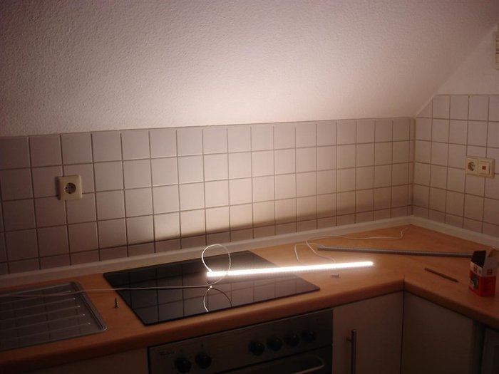

Nachdem ich die Bewertungen für die warmweiße gelesen hatte, habe ich mich nun doch für die 3500K entschieden. Und bereue es nicht! Das weiß ist sogar noch weißer als erwartet. Wir haben wohl in der Küche derzeit im Vergleich gelbes Licht :D
Gibt ein Wahnsinns Licht ab. Echt spitze. Zum Glück hab ich den Dimmer mitgekauft, sonst wird man blind :lol:
Der Kleber trocknet bereits :mrgreen:

kann es sein, das DU in der Küche eine Energiesparleuchte hast und die schon etwas älter ist, dann hast Du nämlich wirklich gelbes Licht in der Küche.
Freud mich, das Dir die Teile gefallen, habe ich ja gleich gesagt, die Qualität hat zwar ihren Preis lohnt sich aber und mit Dimmer kann es jetzt auch richtig gemütlich werden, in der Küche spielt sich eh meist alles ab, jede gute Party beginnt und endet dort. :wink:

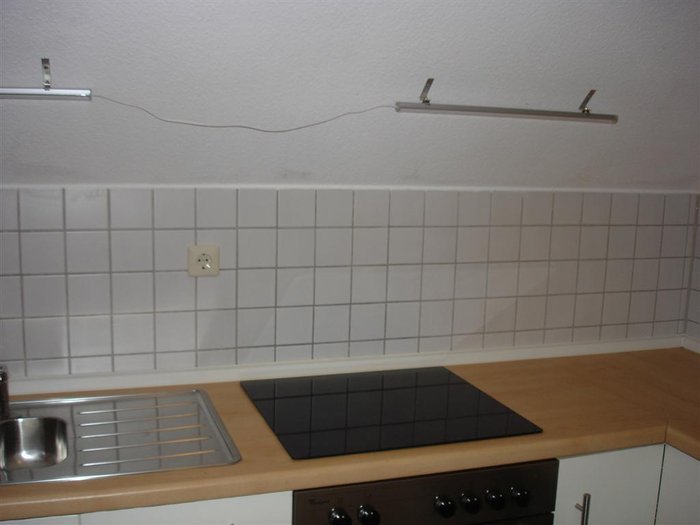

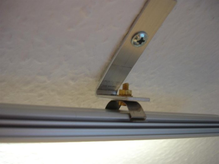

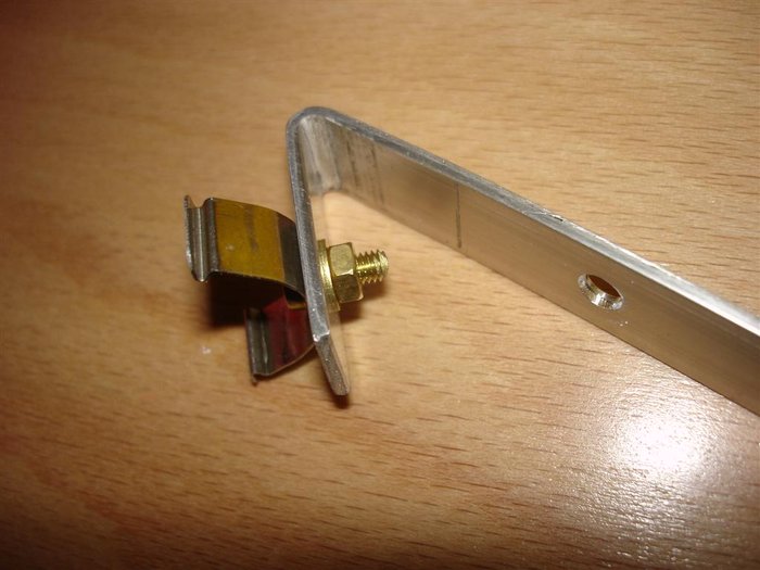

Ich nehme nun als Winkel abgeschnittene und gebogene Aluminium-Meterstäbe. Die könnte man notfalls noch weiß anpinseln, aber denke das geht auch so. Anstelle die Winkel direkt auf das Profil zu schrauben, nehm ich die mitgelieferten halbrunden-Clips, die man auf der Rückseite auf das Profil clippen kann.
Bin aber auch gespannt wie es aussehen wird! :mrgreen:

das mit den Aluwinkeln ist ein sehr gute Idee, damit sieht es sicher professionell aus. Bin auch sehr gespannt wie es aussieht. Wünsche bei der nächsten Party viel Spaß in der Küche, die in Sachen Licht sicher unschlagbar sein wird. Einen Nachteil hat das Ganze. Die LED-Beleuchtung macht süchtig. Ich habe auch in der Küche angefangen, dann kam das Esszimmer, dann die Kinderzimmer (die haben mir keine Ruhe gelassen) jetzt ist das Wohnzimmer an der Reihe und die Planung für Bad, Flure und Schlafzimmer läuft. :wink:

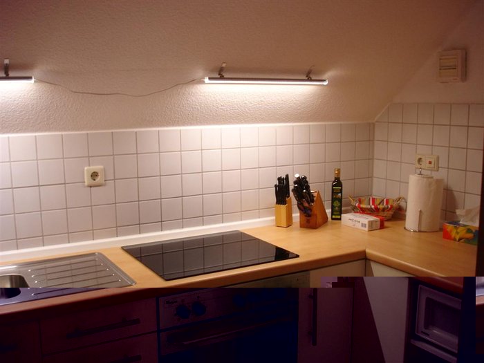

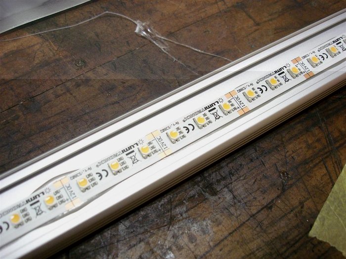

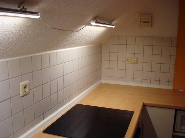

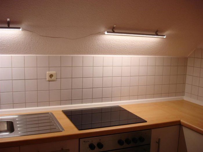

Ich habe die LED-Leisten nun angeschraubt und kann nur sagen :shock: Ein unglaubliches Licht, der totale Hammer. Im Vergleich zu vorhin, echt :mrgreen:
Die Kabel müssen natürlich noch sauber verlegt werden :lol: Anfangs hatte ich die milchige Abdeckung an einer Lampe dran, aber das Licht hat ziemlich geblendet und sah aus wie eine Leuchtstoffröhre. Die Klarsichtabdeckung blendet nicht und strahlt direkt auf die Arbeitsplatte. Am besten vorher entscheiden, weil einmal drangeclippt bekommt man das kaum mehr runter.
Den Aufbau habe ich ein wenig mit Fotos dokumentiert, falls es jemanden hilft :). Fast alle ohne Blitz und kommen dem Licht in Real recht Nahe.
Mit der bisherigen Lampe an der Decke:
Zuletzt geändert von heisenberg am Fr, 15.06.12, 22:56, insgesamt 1-mal geändert.

echt klasse gemacht, sieht wirklich super aus, jetzt wäre da nur noch die Sache mit dem fliegenden Kabel.
Was könnte am man da tun?
Kabelhalter an der Wand ist die sinnvollste Möglichkeit. Dazu das Kabel etwas kürzen und dann mit Kabelhalter
http://www.conrad.de/ce/de/product/5422 ... Detail=005
oder mit einem Tropfen Heißkleber an der Schräge festkleben. So bleibst Du früher oder später mit einem Küchenwerkzeug oder sonst was am Kabel hängen und reist Dir im schlimmsten Fall eine Leuchte oder gar beide von der Decke. Dennoch ist das schon mal fünf Sterne wert, vor allem weil die Küche so toll aufgeräumt ist, so sah meine nur am ersten Tag aus, bevor ich eingeräumt hatte. :wink:
Mr. Fix-it
Ps es gibt natürlich noch andere Modelle von Kabelhaltern, einfach mal als Suchbegriff beim großen C eingeben.

Von mir auch 5 Sterne, sieht klasse aus. Könnte ich mir so auch bei uns vorstellen. Haben leider nur 30 Grad Dachschräge, da muss ich mal schauen wie das mit dem Winkel so hinhaut.
Die 3500K finde ich auch gut und nicht zu gelb, mir wären vermutlich 6500K eher zu bläulich. ;)

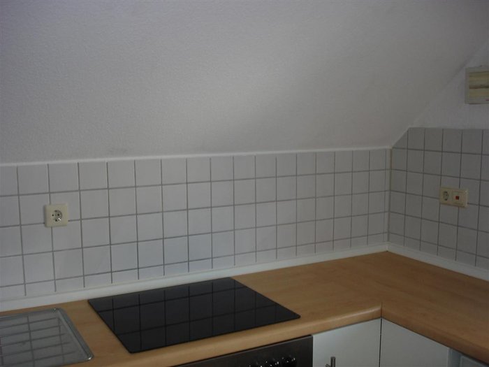

Dafür hab ich noch ein anderes Problem. Unsere Küche geht ein gutes Stück ums Eck, d.h. ich muss auch "Quer" zur Schräge irgendwie für Licht sorgen (Zeichnung anbei). Irgendjemand eine erhellende Idee? :?
Einbaustrahler fallen aufgrund des geringen Hohlraums bis zur Dampfbremsfolie (nur knapp 2,5cm) aus. Überlege entweder "Aufsatz"strahler zu basteln oder Leisten hintereinander Längs zur Schräge zu installieren. Also im Prinzip wie heisenberg, nur anstatt nebeneinander dann halt hintereinander. Sieht halt vielleicht auch nicht so prickelnd aus...
Edit: Anhang vergessen.
