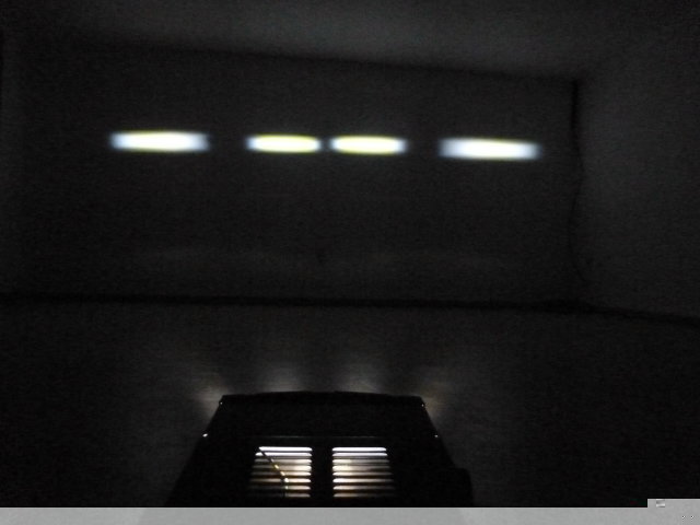

Heya!
Die LED's sind gekommen und schon eingebaut.
Hell sind die auf alle Fälle.
Für meinen Zweck aber leider dunkler als die ersten 2 kurzen.
Aber das Ergebniss gefällt mir besser als vorher.
Ich hab jetzt durch die (fast) durchgängigen ca. 165mm Leuchtstreifen einen wahnsinnig breiten Abstrahlwinkel.
Aber seht selbst.
Ich denke mal, das wenn der Raum vernebelt ist kommt das richtig gut so.
Bei dem einen Bild sieht man schön wie breit der jetzt strahlt.
Bei dem anderen allerdings wie die Linsen am Rand das Licht wieder streuen.
Gruss Schreddl

- Die Streuung der Linsen am Rand
- P1010181klein.JPG (58.88 KiB) 6277 mal betrachtet
- Erkennbar hier der sehr breite Abstahlwinkel
- P1010183klein.JPG (56.5 KiB) 6277 mal betrachtet

Man darf halt nicht vergessen, dass da vorher ein 500 Watt Stabbrenner drin war. Dieser produziert um 10.000 Lumen.
Davon ist man mit den Led-Arrays noch sehr weit entfernt.
Ein geeignetes Led-Linienlicht (wo die Leds ohne Abstand dicht an dicht montiert wurden) gibt es nicht.
Wie ein paar Beiträge höher angemerkt bleibt nur eine Parallelschaltung mehrerer Arrays auf einem Winkel- oder U-Profil (die äußeren Schenkel zu einem breiten V aufgebogen) als Option. Das Licht zum linken und rechten Rand wird aber auch dort abnehmen.
