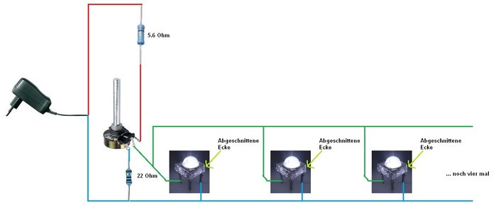

Mi, 12.09.12, 11:33
Dein Schaltplan - das ist eine Parallelschaltung, nicht war?
Ja.
Ich muß sagen daß es mir sehr kompliziert klingt.
Ich glaube, es wirkt auf Dich jetzt komplizierter als es ist... Viel einfacher wird es nicht. Jedenfalls nicht, wenn Du dimmen willst (die LEDs von Conrad sind übrigens nicht dimmbar).
Kann ich der Einbau von Widerstände vermeiden?
Was ist denn so 'schlimm' an Widerständen? Die sind viel einfacher zu handhaben als LEDs (LEDs kann man falsch rum anschließen, Widerstände nicht). Messgerät ist nicht unbedingt erforderlich. Wäre halt praktisch um z.B. bei dem Netzgerät + und - zu bestimmen. Geht aber auch anders. Das ist aber das einzige was Du 'messen' musst (95% ist das weiß markierte Kabel bei dem Conrad Netzteil Plus, aber eben nicht 100% sicher...) Das kann man aber auch sehr einfach (und ohne die Gefahr dass etwas kaputt geht) mit den LEDs bestimmen:
Die Nichia Superflux LEDs haben eine 'abgeschnittene' Ecke. Da ist der Minus-Pol dieser LEDs. Schräg gegenüber ist der Plus-Pol.
5.6 Ohm Widerstand: http://www.conrad.de/ce/de/product/4192 ... 0&ref=list (dicker Widerstand mit 1W)
22 Ohm Widerstand: http://www.conrad.de/ce/de/product/4180 ... 0&ref=list (dünner Widerstand mit 0.6W)
Poti + Netzteil (siehe oben verlinkte Produkte)
Aufbau:
Wenn Dir das immer noch zu kompliziert ist, dann kann ich Dir wohl nicht weiter helfen.
