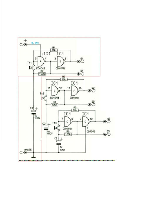

ich möchte gern den rot markierten Bereich u.st. Schaltung verwirklichen. Um zu probieren ob alles richtig läuft, habe ich 2 LED's angeklemmt.
Da es nicht klappt, habe ich mir den CD4049 bauteilgetreu mit den Verkabelungen aufgezeichnet und danach geklemmt...
Touggle CD4049.jpg (18.15 KiB) 12059 mal betrachtet
...geht aber auch nicht. Kann jemand sehen, was ich falsch mache?

Mi, 26.09.12, 12:43
Nein. Sollte so funktionieren. Aber die Aussage 'geht aber auch nicht' ist nicht sehr aufschlussreich... Was passiert denn? Leuchtet gar nichts, oder beide oder eine oder...?

BMK
Beiträge: 193
Mi, 26.09.12, 16:53
Vielleicht eine einfache Ursache:
Unbenutzte Eingänge von CMOS Bausteinen sollte man nie offen lassen.
Die sind nämlich extrem hochohmig und spielen gerne 'Antenne' und
fangen sich irgendwelche Signale aus der Luft ein und dann oszilliert
das Ganze. Ergo: Die unbenutzten Pins 7,9,11,14 mit GND verbinden.
Unbenutzte Ausgänge bleiben selbstverständlich offen.
Mi, 26.09.12, 16:59
also, ich bekomme nichts hin, was funktioniert.
Ach komm, nicht gleich aufgeben :D
Das schaffst Du schon noch. Auftragsarbeiten mach ich nicht. Erst mal den Tipp von BMK beachten. Eigentlich sollten die einzelnen Inverter im CD4049 schon hinreichend voneinander abgekoppelt sein, aber 100% sicher ist es nicht.

Do, 27.09.12, 08:45
wie prüft man die eigentlich?
Eigentlich gibt es da nicht. Man baut sie in die Schaltung ein und wenn die funktioniert, dann geht man einfach davon aus, dass sie ok sind.
Mit den 4013 kann ich nicht weitermachen, die sind bestimmt auch schon kaputt.
Wieso? Die Schaltung aus dem alten Thread hat doch funktioniert. Oder geht die jetzt nicht mehr und Du hast alle 4013 da rein gesteckt um zu prüfen ob einer davon vielleicht 'überlebt'?
Prinzipiell sind diese C-MOS ICs schon recht sensibel. Transistoren wären wesentlich weniger empfindlich. Vielleicht solltest Du es doch noch mal damit versuchen.

Do, 27.09.12, 11:07
und de Pole gewechselt und das war's
Pins 7,9,11,14 mit GND verbinden...hat das Teil zum Qualmen gebracht.
Dann bist Du anscheinend nicht vorsichtig genug (und hast Dich hier z.B. verzählt, oder irgendwo doch einen Ausgangspin mit einem Eingangspin verbunden und damit an Masse gelegt).
Deine Idee aus dem vorigen Thread (mit dem 1.1K Widerstand) ist zunächst mal gar nicht so schlecht (üblicherweise schaltet man einen solchen Widerstand aber in die Plus-Leitung also zwischen +12V und die Schaltung, nicht zwischen Schaltung und Masse). Gegen Verpolen nützt das zwar auch nicht immer, aber prinzipiell ist so was zum ersten Testen immer hilfreich. Dann kann man an genau diesem Widerstand den Spannungsabfall messen und wenn der zu hoch ist, also z.B. 10V da dran hängen bleiben, obwohl keine oder nur eine sehr geringe Last (LEDs mit 2.2K Vorwiderstand) an der Schaltung hängt, dann erst mal prüfen, was falsch ist. Im nächsten Schritt diesen Widerstand auf z.B. 100Ohm reduzieren und wieder nachprüfen, ob alles so weit ok ist. Wenn an einem 100Ohm Widerstand bei 12V Eingangsspannung 1V 'hängen bleibt', fließen genau 10mA. Das würde für so eine Schaltung (ohne die Relais) noch passen. Wenn dagegen 10V dran hängen bleiben, fließen 100mA was dann bestimmt auf einen Kurzschluss o.ä. zurückzuführen ist. Aber für die Schaltung bleiben dann nur noch 2V übrig also nur 200mW Leistung, das überlebt meist auch ein CMOS IC. Erst wenn man sicher ist, dass die Schaltung so funktioniert wie sie soll, dann kann man den vollen Strom drauf geben und ggf. eine größere Last (wie z.B. die Relais) anschließen.
