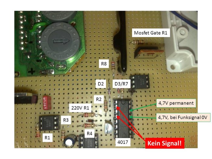

hab jetzt nach ein paar Tagen Auszeit weitergelötet. Bin soweit durch, beim Anschalten blitzt es erstmal nicht :wink:
Hab aber trotzdem kein Signal am Trafo, siehe Anhang. Der 4017 wird versorgt, aber irgendwie schaltet er intern nicht weiter.
Das positive und negative Clocksignal ist da, nur kommen an Ausgangspin 2 und 4 nix raus. Kann das der Chip selber sein oder habe ich nen Denkfehler? Er wird nicht warm
Wär supi, wenn Du mal drüberschauen tätest
LG
Thomas
Do, 22.11.12, 13:22
Ich kann auf den ersten Blick keinen Fehler sehen (aber dazu bräuchte ich auch die Unterseite der Platine). Die Stromversorgung beim 4017 (Pin 8=Masse und Pin 16=5V) hast Du aber schon angeschlossen?

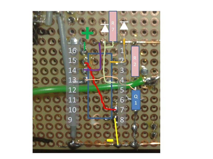

Do, 22.11.12, 14:19
Kann ich mir denken, von hinten wirds aber auch nicht leichter zu erkennen. Hier mal das Foto mit den hervorgehobenen Drähten.
