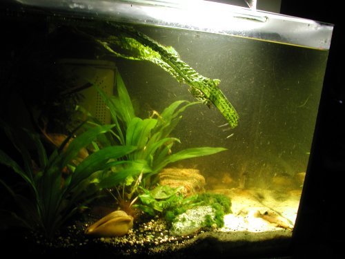

Mein Vorhaben konkretisiert nun.
Über das allseits bekannte Online-Auktionshaus habe ich einen 1m lange und 20 cm breite Alukühlkörper mit 15mm Höhe gefunden.
Im Shop habe ich zwei MC-E mit 647 lm als breit streuende Bollwerke und sechs XR-E Q5 228 Lm als Füller eingekauft.
Dazu zwei KSQ's mit 700 mA.
Erste Tests in einer Tischleuchtenschale mit drei XR-E und ebenfalls 700 mA war sehr erfolgsversprechend.
Das 1,2 m lange und 40 cm breite Teil war etwa zur Hälfte sehr schön beleuchtet.
Nach der überwältigenden Vorstellung befürchte ich fast daß das zu viel ist.

@ http://www.conrad.de/goto.php?artikel=510191:Mit rund 0,18 Watt pro Liter (bei 40 cm Wassertiefe) kommst Du schon in den oberen Bereich für Süßwasserbecken. Das ist für LED-Beleuchtung schon recht viel, wobei das den Pflanzen sicher gut tut.
Auf Deinem Bild ist schön zu erkennen, dass das Licht der LED´s tief eindringt und sehr gut den Boden erreicht. Um eine gleichmäßigere Ausleuchtung zu erreichen, hätte ich allerdings ausschließlich die XR-E genommen.

vergessen, daß die Linse, die wierderum speziell angepasst ist, nur div. Sachen aufnimmt vom Foto..
Ich schaue da dabei an die unteren pflanzen, in wie vern diese wachsen und, ob sich am boden ein kleiner Flaum algen bildet,
bildet sich dieser, z.B. Blaualgen oder Fadenalgen, im minimalen maße, so ist es genug licht und man kann mit der Lichtstärke zurückfahren.. und die höheren Pflanzen haben dann genau das was sie im Grunde brauchen. zu wenig für Algen am Grund, genug für höhere Pflanzen. Aber jetzt müssen wir dabei auch achten, ob diese Pflanze viel Licht braucht, wie die rötlchen die eine spezielle Lichtmischung brauchen oder weniger Licht, oder mehr Licht... manche Pflanzen wachsen und gedeien sehr gut unter Wurzeln hervor, manche wiederrum im Vollicht.. perfect.. normalerweise sollte dann im Grunde sein, wenn unten sich durch zu viel Licht einen leichten Algenteppich bildet auf dem Grund, dieser dann durch weniger Licht nicht mehr sich bildet bei 12Stunden Beleuchtung und der richtigen Farbmischung, aber dennoch Pflanzen die in Vollicht stehen dann sehr gut gedeien und unter CO2 Zugabe das Wuchern anfangen ist das, genau das richtige Licht im Mischungsverhältniss auch in den richtigen Farben/Farbmischung.
Die mit den Langen Blättern vom Pflanzenherz aus mit nem 1-2cm stengel, ist eine Pflanze, neben dem Stein, die gedeit sehr gut im sehr leicht beschattetem(hab ich selber mitten im becken, wächst bei mir sehr gut, da darüber über dem wasser eine Glascheibe ist mit anderen Pflanzen wo darüber wachsen auf der mittelglascheibe, daher leicht schattig ist..) , Es gibt so eine Pflanze, sorry, ich weis die namen nichtmehr, alles vergessen, aber die Aquarianer dürften wissen was ich meine, die hat einen abgeteilten hellgrünem nichtverholztem Stamm und mit hellgrünen geästelten Blättern die an Hirschgeweihe erinnern. das ist eine Vollichtpflanze und gedeit am besten mit dem richtigen Lichtverhältniss..
hier noch die bilder von heute : Auqarium 30.01.09
oh, nett zu hören :

Ich würde fast sagen das du einige Probleme mit dem Pflanzenwachstum hast ?! ICh kenne dies auch von meinem Süßwasserbecken ich habe dies auch auf leds laufen gehabt habe es dan aber aus zeitgründen auch abgegeben aber leds sind dafür verwendbar. Das problem ist das dein Vorhaben sehr sehr teuer ist oder wird ?
Wenn du es schon gemacht hast würde ich gern noch ein paar bilder sehen :D :|
