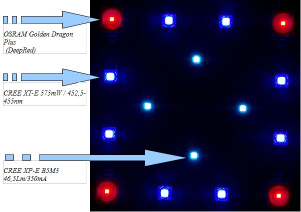

olafh
Beiträge: 93
Registriert: Di, 04.11.08, 08:46
Di, 19.02.13, 18:50
Viele der genannten Probleme lassen sich - wie schon erwähnt - mit Remote Phosphor vermeiden.
Damit man sich das mal besser vorstellen kann, hier mal ein Beispiel von meinem Experiment:
LED Array Platine mit WhiteOptics 97 Film
Verwendung unterschiedlicher LEDs
Licht unterschiedlicher LEDs mischt sich gleichmäßig
Man kann natürlich auch andere Formen herstellen oder Profilabdeckungen aus RP machen.
Wie man sieht können auch die unterschiedlichen LEDs nicht mehr einzeln unterschieden werden
und das Licht mischt sich perfekt.
lg Olaf
