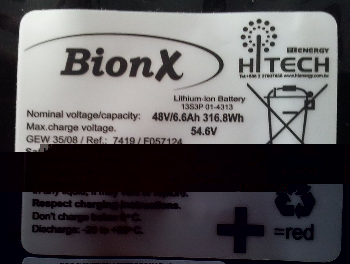

in unserer Firma bauen wir momentan ein E-Bike und wollten ihn noch zusätlich optisch ein wenig aufwerten indem wir eine LED Beleuchtung installieren.
Als Stromquelle haben wir einen Akku mit folgenden Daten: (siehe auch Bild Anhang) ##>
Voltage: 48V/6.6 Ah 316.8 Wh
Max charge voltage: 54.6V
