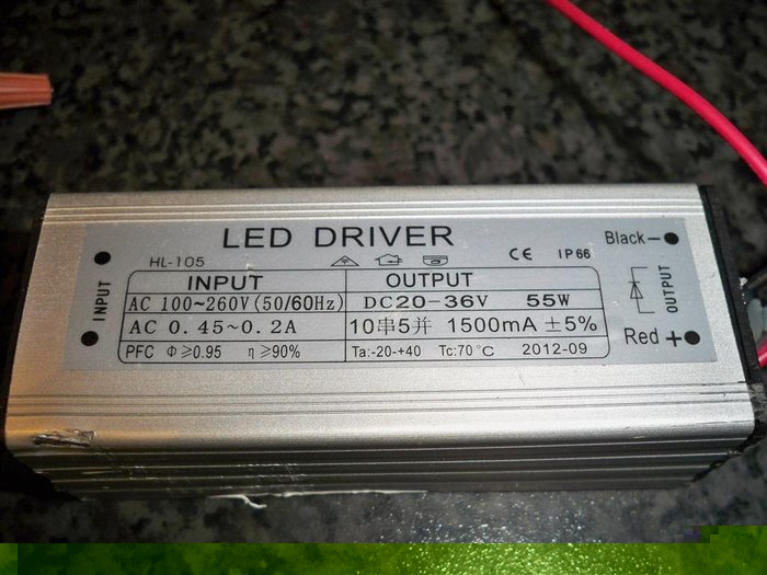

Habe mal ein Foto vom LED Driver gemacht.

Auf lange Sicht wirst du mit den 10€ Chips auch keine Freude haben.
Manchmal lohnt es sich einfach ein paar € mehr auszugeben. Besonders bei so einer Installation.

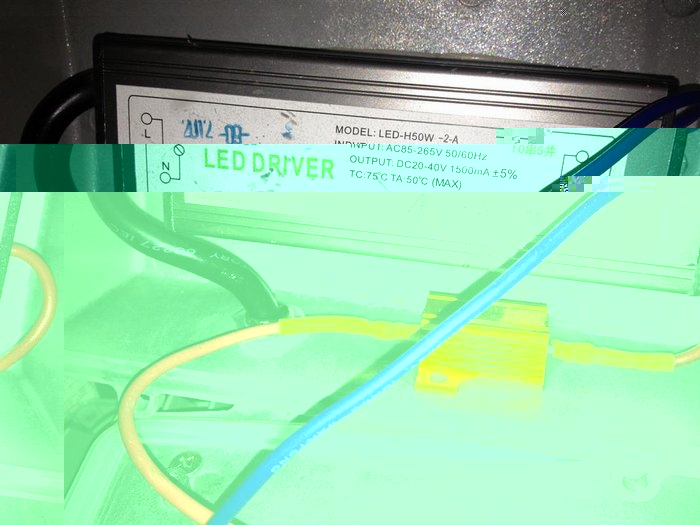

Zunähst habe ich einen Wiederstand mit 25 W und 6 Ohm zwischen LED Treiber und Chip gelötet und ihn dann ans Gehäuse mit 5 Minuten Epoxidkleber angeklebt. Nun Kommen ca. 7 Volt weniger beim LED Chip an, dadurch ist er auch ein wenig dunkler von der Lichtausbeute geworden auch die Temperatur am Chip konnte ich um 8-10 Grad dadurch senken. Was natürlich blöd ist, ist das nun das Gehäuse wo der LED Treiber verbaut ist extrem heiß wird ich konnte 90-100 Grad messen. dies ist also auch nicht die perfekte Lösung für mein Problem.

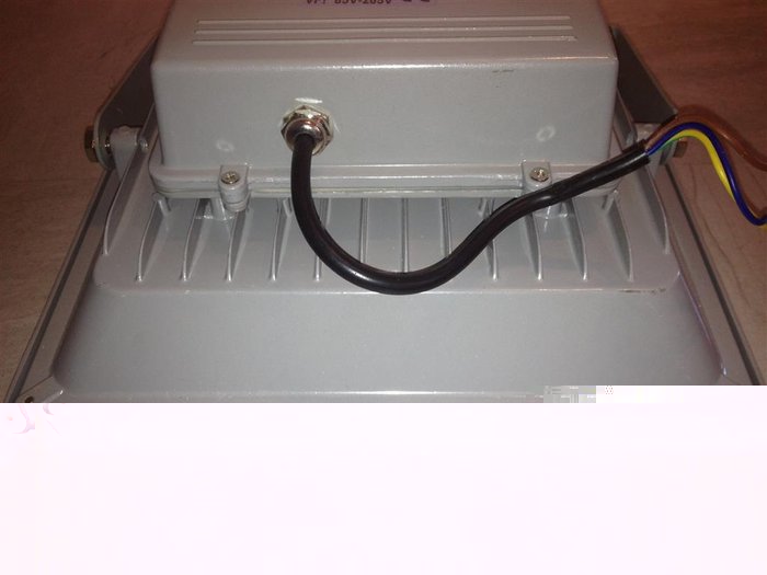

Alles in allen ist die Konzeptionierung der Billig (42,00 €) 50 Watt LED Fluter sehr schlecht nach vielen Recherchen im Netz ist mir aufgefallen das es von der Bauart unterschiedliche Qualitäten gibt und ich bin auf die schlechteste Qualität reingefallen. Sieh Fotos!! einmal mit großen Kühlrippen und einmal bei meinen Lampen mit viel zu kleinen Rippen.

Einen Vorwiderstand zwischen Treiber und LED zu hängen ist ungefähr so schlau, wie Löcher im Regenschirm, damit das Wasser besser abläuft.
Das ist eine gefährliche Bastelei. Die Wahl der neuen Leuchte lässt eher darauf schließen vom Regen in die Traufe aber nicht die Sonne zu kommen.
Hat er nicht Lehrgeld genug bezahlt. Er braucht ein Qualitätsprodukt, alles andere wird weiteren Ärger und Lehrgeld kosten.

Nach dem Auspacken war mir sofort klar das es sich hierbei um eine ganz andere Qualität handelt.
Das Teil ist der Hammer. :-)
So ich habe dann gleich die eine zum Testen an die Decke gebaut, eine Stunde Laufen lassen und die Temperatur des Aluminium Gehäuses oberhalb gemessen mit erstaunen konnte ich nur unglaubliche 33 Grad Messen die Lampe bleibt somit schön kalt, dann müssten die verbauten Led´s auch lange halten.
Das verbaute Netzteil scheint auch nicht schlecht zu sein Markenhersteller Mean Well Typ CLG-150-48A
Jetzt bin ich zurzeit dran mehrere Firmen in China anzuschreiben um den besten Preis für die 9 Lampen die ich nun Kaufen werde rauszufinden.
Ich halte euch auf dem Laufenden wie es weiter geht.
