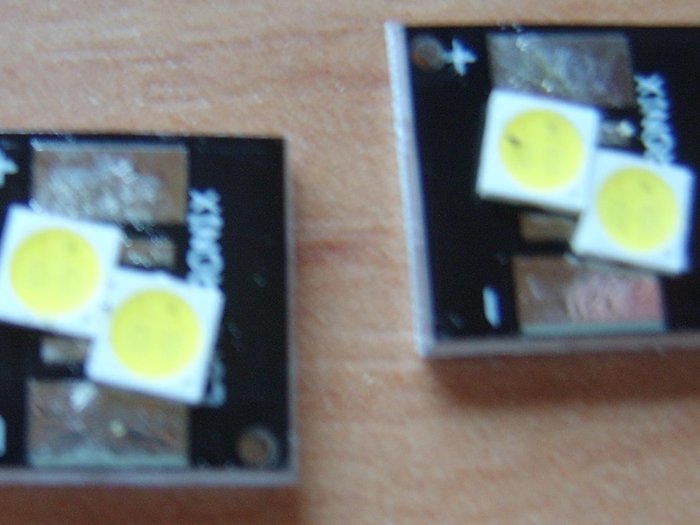

Auf die Scheibe sind 10mm Platinen mit NF2W757 geklebt.

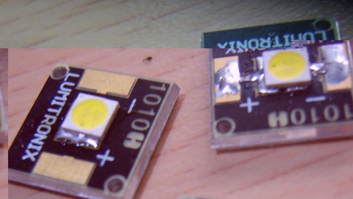

Für mein Küchenumbau hatte ich die NF2W757 auf die 10mm Platine gelötet.
Dazu habe ich die Lötpads vorverzinnt Und dann die LEDs mit Löthonig "aufgeklebt".
Heute sehe ich ein dass ich etwas viel Zinn verwendet habe, erster Versuch eben.
Dann habe ich die auf dem Bügeleisen verlötet, sah dann so aus.
Die LEDs ziehen sich zur Minusseite, da das Lötpad der LED da größer ist.

Auf dem Bügeleisen wurde die Platine nicht warm genug, die LED pappte nur auf der Platine. Bei zwei Platinen hatte ich Kurzschluss und ablöten ging auch nicht. In der Annahme die Temperatur sei zu niedrig, bin ich auf das Ceranfeld ausgewichen. Richtig verlöten wollten die aber auch da nicht. 2 sind dort sofort verbrannt, 2 sind beim Probelauf gestorben die restlichen 2 habe ich auf das Kupferblech geklebt. Dazu habe ich die 2 Überlebenden Doppel-LEDs auf einer Platine geklebt.
Das sah dann aus wie es das Bild im ersten Beitrag zeigt. Nicht schön aber als erter Test OK.

Ich habe 4 Neue LEDs auf 10mm Alu-Platine gelötet. Dieses mal mit weniger Lötzinn. Das verlöten klappte wieder gut.
Scheinbar braucht die Lötpaste mehr Temperatur und auch die Menge scheint zu wenig gewesen zu sein.
