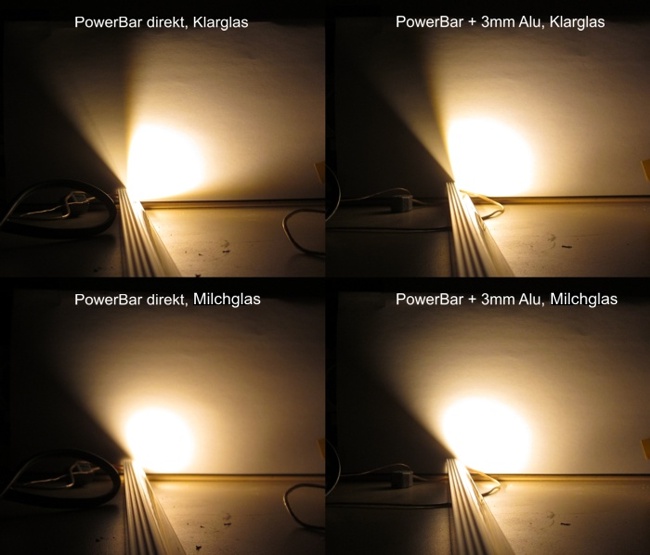

Hier mal ein kurzer Erfahrungsbericht, nachdem ich die Eckprofile (55110) nun wirklich verarbeitet habe (das Ergebnis der Mühe poste ich dann möglichst zeitnah):
Tatsächlich sitzen die PowerBar-Stücke trotz Platine recht tief im Profil, so daß ein Teil des entsendeten Lichts nur die Innenseite beleuchtet und wohl verloren geht. Testweise habe ich die LEDs dann mal 3mm höher gesetzt und man sieht daß der Austrittswinkel und (objektiv) die Gesamthelligkeit größer werden:
(die Leisten waren jeweils orthogonal zur Rückwand ausgerichtet, nur die Kameraposition hab ich freihand nicht gleich hinbekommen)
Thermisch konnte ich keine großen Unterschiede feststellen, die 3mm zusätzliches Alu verteilen die Wärme ja auf eine recht große Fläche.
Die beiliegenden Gläser habe ich auch verglichen:
Das Milchglas schluckt mir dabei eindeutig zu viel Licht (ca. 35%) und half komischerweise bei meiner Einbausituation (<50cm über Küchenarbeitsplatte) auch nicht soo gut gegen die scharfen Schatten. Mit dem Klarglas ist die Blendwirkung der LEDs auf kurze Entfernung imo zu ungesund. Habe daher das Klarglas genommen und von innen selber sandgestrahlt:
Ist zwar nicht optimal geworden, aber es schluckt nicht ganz so viel (ca. 15%) und es blendet dennoch nicht mehr.
@LEDs.de: Beim Hersteller gibts soweit ich weiß auch ein satiniertes Glas für das Profil, vielleicht wäre das ne Alternative für den Shop?

Falls jemand wissen will wieviel das Milchglas ungefähr schluckt, hier noch ein paar Messungen mit dem Luxmeter und den verschiedenen Gläsern.
Mehrfachschatten gibts bei der Nähe zur Arbeitsplatte und dem Abstand der LEDs leider immer. Selbst das Milchglas macht dies nur unwesentlich weicher. Das selbst sandgestrahlte machts halt ein kleines bisschen besser im Vergleich zum Klarglas. Man siehts leider nicht so gut, aber ich wollte keine Mega-Bilder hochladen für das.

Interessant ist es auf jeden Fall.
Was man auch gut auf den Fotos erkennen kann, das sich die Farbwiedergabe bei Milchglas zu Klarglas verändert.
Hab vor kurzem auch die Erfahrung gemacht, das die Milchglasabdeckung von einem billigen Alu-U-Profil nicht nur viel Licht schluckt, sondern auch die Farbtemperatur erheblich verfälscht.
Hoffi1980
Beiträge: 272
So, 09.06.13, 08:55
Hm, dazu muss ich sagen daß das auch an der Kamera liegen könnte. Hab kein Profiteil und einfach mit Automatik fotografiert...
