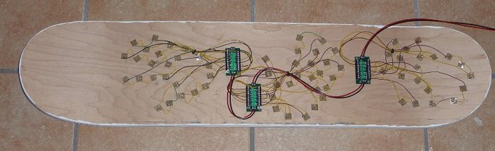

In diesem Beispiel wurden drei der Verteilerplatinen KSQ kaskadiert. Es wurden immer Reihenschaltungen mit mehreren Leds gebildet und an die einzelnen KSQ's angebunden. Zunächst mal ein Bild mit den Verdrahtungen....
Wie man sieht leuchten alle Leds. Scheint also alles zu passen :)

Im abgebildeten Skateboard beim letzten Beitrag wurde die Montageplatine zusammen mit der Verteilerplatine_KSQ verwendet.
Durch die Montageplatinen ist ein sauberes verbinden von LED zu LED bzw. zur KSQ oder Verteilerplatine möglich.
