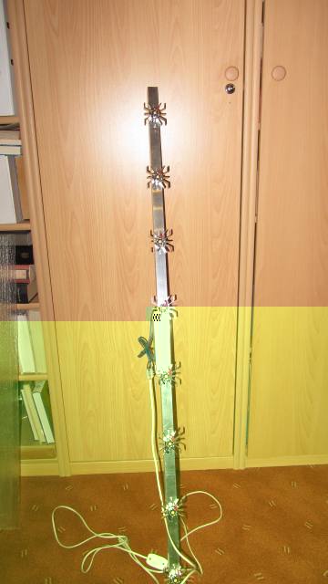

Zuerst Kabel angelötet. Anschließend auf die KK geklebt.

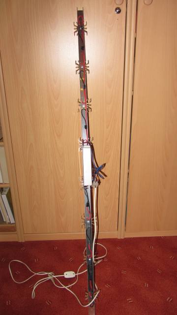

KK mit LED an die Leiste geschraubt und verdrahtet.

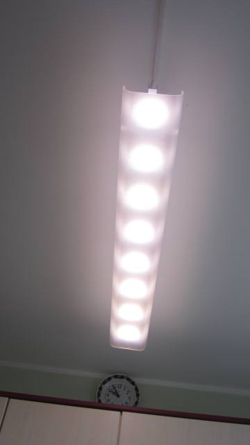

In Aktion.
In Aktion.
