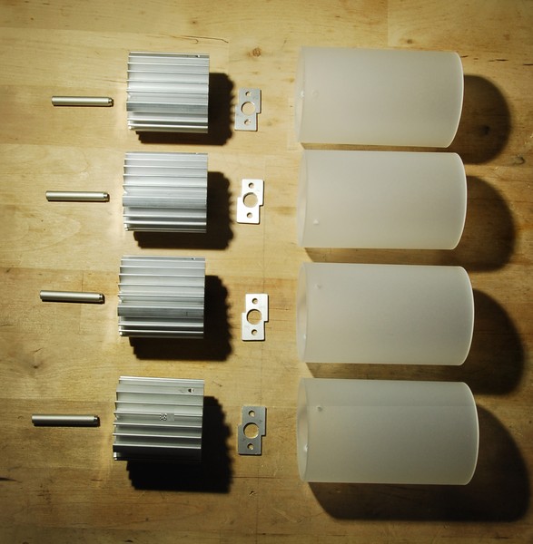

Folgende Teile kamen zum Einsatz:
Nichia NSCLL036A
SK 577 50 Kühlkörper von Fischer
Satiniertes Plexiglasrohr (Durchmesser 60cm)
Meanwell LPC-35-700
Alureste und Schrauben
Dann gings los....erstmal Kühlkörper "malträtieren". Die Alulegierung ließ sich erstaunlich leicht bearbeiten. Gewinde sind per Hand geschnitten.

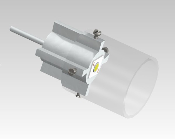

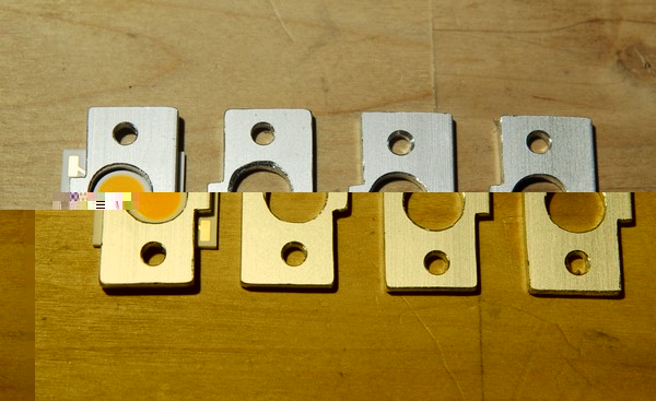

Da die COBs keine Befestigungslöcher haben und ich nicht kleben wollte, habe ich aus Aluresten Halterungen für die LEDs gesägt, die die COB-LEDs auf dem Kühlkörper fixieren.

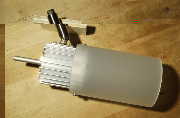

Dann noch ein 12 cm Stück vom Plexiglasrohr geschnitten, mit einem Alurohr ein "Schwänzchen" angefertigt und anschließend mal testweise zusammengefügt.
Das ganze noch 3 mal wiederholt und alles war bereit zur Montage
Die vorhandenen Kabel habe ich weiterbenutzt und mir so das umständliche Gefrickel durch die Rohre gespart.

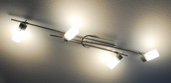

Nachdem alles verkabelt war, folgte der Test an der Zimmerdecke. Die KSQ ist hinter einer opalweißen Plexiglasabdeckung versteckt.
Funktioniert alles wunderbar.
Die KSQ weist keine merkbare Einschaltverzögerung auf und die Kühlkörper bleiben auch nach 5 Stunden Dauerbetrieb unter 50°C.

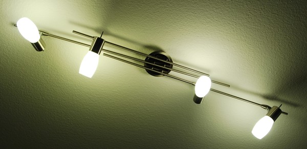

Abschließend noch ein Vorher(links)-Nachher(rechts) Vergleich.
Beide Bilder wurden mit identischer Belichtung aufgenommen.
Vorher waren es laut Hersteller der ESL 4x490 lm = 1960 lm. Jetzt sind es um die 2600 lm. Zur Farbwiedergabe kann ich leider nix sagen, da ich Farbenblind bin (kann auch mal ein Vorteil sein ;)), aber meine bessere Hälfte hat sich nicht beschwert.

Sollte der Grünstich auf dem vorher-Bild nicht von der Kamera kommen sondern von den ESL (was ich vermute), würde ich sagen auch die Lichtqualität hat sich enorm verbessert. Hatte selbst schon das Vergnügen mit grünstichigen ESLs, wenn auch nur im Flur. Seit dem Umbau auf LEDs ist auch der Wohlfühlfaktor dort massiv gestiegen.

@Hoffi1980:
Der Weißabgleich war auf 2700K eingestellt. Die ESL in der alten Lampe waren wirklich von der billigsten Sorte, da konnte man mit bloßem Auge Unterschiede in der Farbtemperatur erkennen :)

Nur eine Sache verstehe ich nicht ganz: Die Befestigungen aus Alu liegen direkt auf den COB auf, diese haben aber Leiterbahnen auf der Oberseite oder? Jetzt frage ich mich wieso da kein Kurzschluss entsteht.. :?
Was ist da mein Denkfehler, Aluminium ist ja schließlich ein guter Leiter..?
LG
Sa, 01.03.14, 09:47
Berechtigte Frage.
Ich könnte mir das so erklären:
Dadurch, dass die Schraubenköpfe das Blech außen herunterdrücken, wird es in der Mitte etwas angehoben. Die äußeren Konturen der COB legen dabei die Drehpunkte der Hebel fest.
Sa, 01.03.14, 10:38
Oder es ist schlicht und einfach eloxiertes Alu.
Gerd12
Beiträge: 239
Registriert: Di, 13.08.13, 17:32
Sa, 01.03.14, 11:47
Oder er hat die kritischen Stellen isoliert Glimmerscheibchen o.ä.).
Nur aufs "Durchbiegen", oder auf die evtl. Eloxalschicht würde ich mich nicht verlassen. Aber vielleicht klärt es der Macher noch auf.
Unabhängig davon, saubere Arbeit.
Sa, 01.03.14, 13:00
Ich schon. Wobei ich bei solchen Sachen (hinreichende elektr. Isolation erforderlich) aus 'Sicherheitsgründen' dann eben selber eloxiere. Das ist bei so kleinen Teilen kein großes Problem.
Baschtl
Registriert: Di, 19.11.13, 09:44
Wohnort: Bayern
So, 02.03.14, 10:10
Entschuldigung für die verspätete Rückmeldung.
Die Aluschablonen sind zum einen aus eloxiertem Material gesägt, zum anderen habe ich auf die Unterseite hitzebeständiges Klebeband (Kaptonband) geklebt und die Löcher mit einem Cuttermesser ausgeschnitten. Den Grat an den Bohrkanten habe ich vorher mit einem Querlochsenker entfernt, sodass kein Kontakt zum COB Modul bestehen kann.
